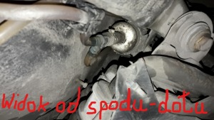

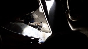

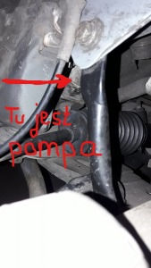

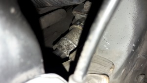

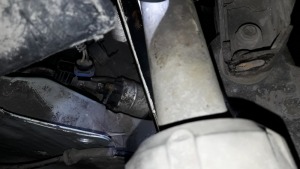

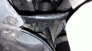

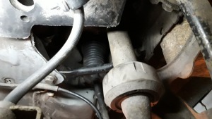

SCENIC I PHII 1,9DCI. Pompa paliwa (wstępna) w tym modelu jest zabudowana nie w zbiorniku, ale za przednim prawym nadkolem.

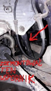

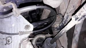

Aby ją wymienić trzeba podnieść auto, odkręcić prawe przednie koło, zdemontować osłony nadkola, odkręcić wspornik łączący ramę z nadkolem. Teraz możemy przystąpić do wymiany pompy; rozłączamy wtyczkę i odkręcamy uchwyt trzymający pompę, popuszczamy dolne cybanty i wyciągamy z dolnego gumowego łącznika pompę. Następnie robimy to samo z górnym połączeniem (odpływem) pompy, popuszczamy cybanty, rozłączamy pompę od gumowych łączników. Teraz mocno kombinując wyciągamy pompą od strony nadkola i niestety (nie jest to wygodne i proste) w ten sam sposób montujemy nową pompę w odwrotnej kolejności. Warto przy tym mieć jakiś pojemnik np. małą wanienkę na resztki ropy.

Wymieniałem kiedyś tę pompę z kanału i pamiętam że w trakcie wymyśliłem masę nowych, ciężkich przekleństw opisujących konstruktora który umieścił to ustrojstwo w tym miejscu.
