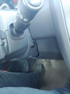

Na 1000% nie jest to seryjny guzik więc jakie jest jego zastosowanie pewnie nikt nie będzie wiedział. Jedyne co mi przychodzi to odcięcie zapłonu ale miejsce na to jest trochę zbyt oczywiste. Jeśli auto odpala i jedzie bez wciskania tego guzika to nie ma on takiej funkcji o jakiej myślę. Coś się dzieje po jego wciśnięciu?

Widziałem to w aucie używanym jako taxi, wszystko zależy od potrzeb i specyfiki używania pojazdu.
Nie wdając się w szczegóły, w Meganach 2 oraz 3, zależnie od modelu, phasy, konfiguracji,po wyłączeniu zapłonu, otwarcie drzwi kierowcy dezaktywuje pewne systemy w aucie...
Choćby to, że gasną światła; ja zawsze muszę w Megane II otworzyć drzwi po wyłączeniu silnika i niewysiadaniu :-) Jeśli to to, to zastosowanie się znajdzie, choć nie jest to niezbędne.
W scenicu II miałem właśnie taką symulację otwarcia drzwi. Przycisk miałem umieszczony w rączce do zamykania drzwi. Przycisk służył mi do gaszenia świateł bez potrzeby otwierania drzwi np. gdy gasiłem silnik i nie wysiadałem.
