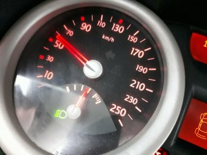

Witam, mam taki problem o jakiegoś czasu ogrzewanie mi nie działa totalnie dmucha zimnym ,ogólnie z początku ogrzewanie działało ale po kilku KM przestawało działać teraz to już totalnie padło. Plus ostatnio przy - 10 w powietrzu dobrze depłem w gaz i zauważyłem że skazówka jak nigdy poszła ciut za daleko po chwili gdy nie przyciskałem za mocno opadała na prawidłowe miejsce. Jeżdżę autem 4 lata nigdy nie zamazywałem takich czarów u niego. wskazówka od temp. silnika faluje raz góra raz doł w zależności jak jadę. Proszę o pomoc gdzie mogę szukać problemu.
Obstawiam uszkodzony termostat w pozycji zamkniętej. Sprawdź czy w momencie wysokiej temperatury załącza ci się wentylator na chłodnicy, jeśli nie to masz uszkodzony termostat. U mnie podobny objaw miał miejsce w służbowym aucie, w momencie jak odpuszczałem pedał gazu to powietrze chłodziło w miarę możliwości silnik i temperatura skakała.
Możliwe, że czujnik też szwankuje i podaję złe informację. Warto by sprawdzić pod komputerem czy temperatura na wskazówce pokrywa się z tą, którą dostaje ECU z innego czujnika.
