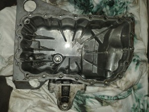

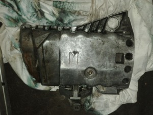

marek789 Opublikowano 18 Marca 2019 Autor Udostępnij Opublikowano 18 Marca 2019 Odświeżę temat, a mianowicie z powodu roztrzaskania miski olejowej spróbowałem zastosować miskę olejową od wersji 120KM na pompę oleju 130KM. Fabrycznie miska nie wejdzie, ale dla manualnej osoby chwila czasu i bez problemu można spasować miskę właśnie od 120KM. Powodem próby przerobienia miski był problem z dostępnością w dobrej cenie oryginalnej nie zamiennika miski olejowej od 130KM, a miska od 120KM leżała zbędna w garażu. Niżej załączam fotki dociętej gdzieniegdzie miski aby nie było problemu m.in. z napędem pompy. Cytuj Odnośnik do komentarza Udostępnij na innych stronach Więcej opcji udostępniania...
