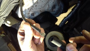

tak wyglądały kable a świece jeszcze gorzej

@xGrK220 Te przewody były w miarę nowe i tak wyglądały po odpięciu teraz? Co masz na myśli, że świece wyglądały jeszcze gorzej?
Tak przewody nawet rok czasu nie miały  a tak juz wyglądały jak wymieniałem
A co do świec 1 przepalona elektroda dwie pozostałe przepalone tylko jedna jedyna była normalna i kabel w sumie od niej tez. Reszta tak jak na zdjęciu
Nie mam zdjęcia jak wyglądała świeca ale moze uda znaleźć się podobna na internecie
Edytowane przez xGrK220
