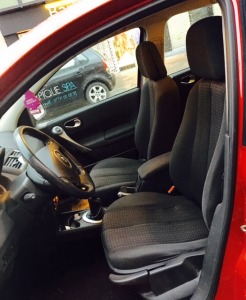

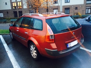

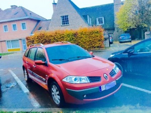

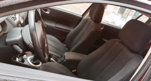

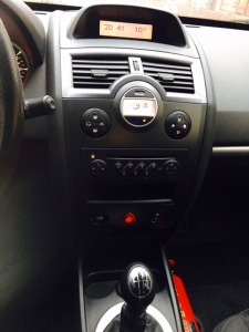

Panowie jestem w trakcie w miarę okazyjnego  zakupu renault megane 2 kombi z czerwca 2006 z silnikiem 1.5 DCI z przebiegiem 208 000 km, jak do tej pory jeździłem przed liftem 1.9 DCI czy możecie podpowiedzieć na co bardzo zwrócić szczególną uwagę ?  Parę fotek auta.

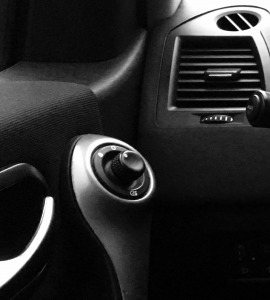

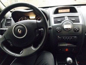

Na zdjęciach wygląda ok, jedyną rzeczą która mi nie pasuje jest gałka zmiany biegów - u mnie jest srebrna z wgłębieniami(linie, cyfry) - patrzę przez pryzmat identycznych jak u mnie pozostałych detali(rączki, kratki nawiewu itd.).
Jak kupowałem swoją meganę to były dostępne dwie, ten sam rocznik, silnik, wyposażenie i jedna miała gałkę z wgłębieniami a druga płaską.

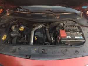

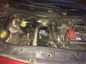

Zrobiłem wczoraj dwa zdjęcia silnika czy można o fachową radę czy tu jest ta pompa awaryjna czy już ta inna ? Ogólnie czy tutaj powinienem zwrócić na coś uwagę ?

Kolego n1gdy , trzeba zdjąć osłonę aby zobaczyć kształt pompy.
Dane tego auta są na przełomie dat, gdzie reno wprowadzała zmiany.
Wg.wszelkich danych kolega szupi, powinien mieć pompę siemens a ma delphi.
Umów się na wizytę kontrolną przed zakupową w aso i powinieneś dużo się dowiedzieć o stanie auta.
Warto też przeczytać temat ; Auto Sprowadzone z Małym Przebiegiem , To Auto Podejrzane,
Nie napalaj się, miej chłodną głowę.
Jest wiele innych aut do kupienia, targuj się.
Pompa wygląda na siemensa, nie przypomina w ogóle delphi. Zdjęcie mało wyraźne, brak zbliżenia na pompę ale na 99.9 % to mało awaryjny Siemens. Osłony nie trzeba ściągać, pompa jest na wierzchu.
