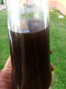

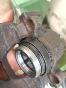

Wazon1985 Opublikowano 28 Sierpnia 2022 Udostępnij Opublikowano 28 Sierpnia 2022 Miałeś rację poszło wszystko ładnie. Wymiana gumek i tłoczka za 50zł i wymiana płynu i czuć bardzo dużą różnicę. Trochę pracy jest ale warto. Nawet jakby sprzegło lepiej chodziło mam wrażenie. Odpowietrzanie od pompy lp pp lt pt i zrobione . Cytuj Odnośnik do komentarza Udostępnij na innych stronach Więcej opcji udostępniania...
