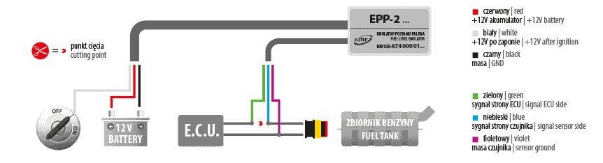

Czy dodać emulator do LPG?
Kubeeek
Ostatnio jadąc trasę 500km na LPG miałem 3 pola Pb i po przejechaniu 250 km zaświeciła się rezerwa i znikły wszystkie pola, po zatrzymaniu i zgaszeniu auta na wskaźniku odzyskałem 3 pola Pb, miałem cykora bo wjechałem na S8 i bałem się by nie zatrzymało się autko.
Postanowiłem uzupełnić poziom Pb do 80% i od tamtej pory widzę, że nie pojawia się problem z ubytkiem paliwa na wskaźniku, może jedno pole ubędzie podczas jazdy ale trasa 350km i jest Ok.
Edytowane przez s27
Ubywa Pb bo komputer obniża stan paliwa na podstawie przejechanych kilometrów. Często robię po 500km "na raz" zdarzało mi się jechać już "bez benzyny" według komputera, i auto się nie zatrzyma. Gasisz samochód np na stacji po tankowaniu gazu i wskaźnik paliwa się resetuje, fakt jak czasami mam dużo benzyny, i czas między zgaszeniem auta, a odpaleniem jest krótki to emulator nie zdąży wykasować komputera, i nie przybywa mi np 1 kostki tylko dalej liczy z tego co teoretycznie myśli, że jest w baku. Nie ma się co przejmować po prostu trzeba się przyzwyczaić i już.
U mnie jeśli mam paliwo zatankowane na full do 1 max 2 odbicia to jadąc na gazie nigdy nie ubywa mi na wskazaniu paliwa ale jeśli będę miał palia w okolicach 1/3 czy mniej wskaźnik paliwa będzie pokazywał jego ubywanie. Kiedyś nawet gdy już wskaźnik leżał na dnie zatrzymałem się i wyłączyłem auto z myślą że wskaźnik uniesie się jak we wcześniejszych sytuacjach ale kiedy był jeszcze przed wskazaniem rezerwy ale niestety tym razem to nie nastąpiło i musiałem podjechać na stację i zatankować kilka litrów. Wówczas wskaźnik wrócił do normy.
