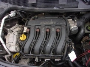

Witam
jestem świerzo po wymianie rozrządu i od tamtej pory mam problem ze zwiększonymi wibracjami na pedałach, głównie ten z gazu. Okazało się, że górna poduszka padła więc została wymieniona. Mimo to wibracje mniejsze ale zostały. Wieczorem zobaczyłem, że silnik jest mocno przesunięty do tylu na poduszce pomimo tego, że był ustawiony na poduszce pośrodku - sam widziałem. Brak mi sił co dalej robić. Mechanik twiedzi że to nie mogą być winne dolne poduszki. Wydaje mi Się jakby delikatnie dotykała tej metalowej obudowy ta guma na której zawieszony jest silnik na poduszce

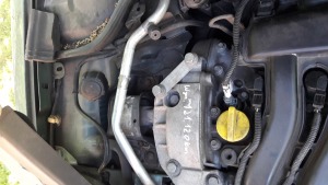

U mnie to wygląda mniejwięcej jak na tym zdjęciu... Nie wiem jak było na poprzedniej nie pamiętam.
edit. Chyba że tak ma być ? :P2d885fd042dd849b2f764e23116f.thumb.jpg.8087579c1adccbfbe0040b44e40656e5.jpg
Nie wiem czy to widać ale wydaje się jakby niemalże poduszka tutaj też dotykała obudowy

"Bujałem" swoim silnikiem i fakt, bez problemu mogę go rozbujać. Tylko moja poduszka ma ze 130tys km więc może też już być zużyta. Raczej sprawdź tak jak tutaj. U mnie już "prawie" brak jest tej szczeliny co na podanym odnośniku.
@kluczos może zdjęcie Ci pomoże jak jest u mnie.
