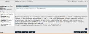

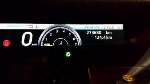

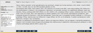

sylwekdm Opublikowano 25 Marca 2020 Udostępnij Opublikowano 25 Marca 2020 (edytowane) 11 godzin temu, witman napisał: jedna ze znanych Wrocławskich film taksówkarskich ma flotę Daci z silnikami 1,6SCe (H4M) + LPG jeżdżą dużo po mieście i nic złego się z nimi nie dzieje, Jesteś mało wiarygodny. Tutaj piszesz, że firma dostarczająca części do warsztatów: http://www.daciaklub.pl/forum/viewtopic.php?p=1757394&highlight=&sid=ad909663ba2b7a1f927d62fda285546b#1757394 i że je serwisujesz: A jak się sprawuje Duster, Megane IV czy Kadjar 1.2 TCe na lpg? Podobno masz w rodzinie? Dwie Twoje siostry pomykają na dCi, to chyba mało przekonujący dla nich jesteś jeśli chodzi o lpg. 11 godzin temu, witman napisał: Jakieś pół roku temu był w naszym warsztacie Nissan X-Trail 2.0 (MR20) to ten sam silnik co 2.0 M4R w Renault, Najlepiej wypowiadać się o samochodzie jak się go nie ma. Wychwalasz to co akurat masz. Jak miałeś K4M czy F4R to je wynosiłeś pod niebiosa. Teraz po nich jedziesz i piszesz, że są gorsze od 1.2 TCe, czy 1.4 TCe: 12 godzin temu, szwagier24a napisał: Brak hydrauliki to wystarczający powód aby zrezygnować z montażu LPG Może nie wystarczający powód, aby zrezygnować z montażu, ale do dogłębnego skalkulowania, czy montaż jest na tyle opłacalny. Szczególnie, że są przypadki, że w H4M, zawory "regulują" co 30 tyś km: Choć nie wyobrażam sobie, abym co 1.5 roku oddawał auto na kilka dni do warsztatu. Edytowane 25 Marca 2020 przez sylwekdm Cytuj Odnośnik do komentarza Udostępnij na innych stronach Więcej opcji udostępniania...
