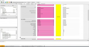

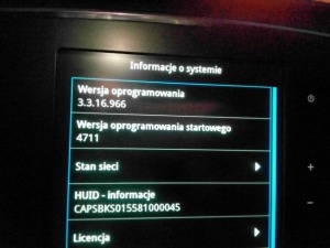

dzikuman Opublikowano 3 Stycznia 2019 Udostępnij Opublikowano 3 Stycznia 2019 1 godzinę temu, Wojtek_m napisał: Tak ,da się ! Sprawdzona metoda ,mam tak ustawione od 2 m-c i nic się nie dzieje złego z systemem ,auto nie gaśnie podczas postoju . Trzeba zmienić wartość z 0 na 1 jak na ilustracji w linku. Co prawda pojawia sie jakiś error podczas zapisywania ,ale tak ma być , tak było opisane na forum włoskim. Tutaj akurat fota z rosyjskiego + filmik https://www.drive2.ru/l/512519204419665945/ Udało się koledze zainstalować nowy soft 3.3 w swojej megan IV ? Rozumiem ,że wypakowany plik wrzucamy na pena i podpinamy do auta i wszystko leci z automatu ,czy coś trzeba jeszcze podmienić przed wpięciem pendriva ? Udało się. Sukces. I to z wersji 2.2.15.703 a nie z 2.2.19 - ryzyk fizyk był. Powłączane wszystko jak należy - pojawiły się nowe opcje w dev mode od razu AA - ustawione wszystko (wszystkie opcje na activate z SPRV itd co tam chcą) - tyle że nie wykrywają się z telefonem jeszcze trochę się pomęczę zanim pewnie dojdę co jest z czym nie tak i dlaczego może to wina teraz telefonu być... W kwestii aktualizacji: Kopiuj wklej bezpośrednio do pendrive. Włączyłem silnik. Wsadziłem do USB. Wykrył aktualizacje - klikam aktualizuj. Czekać. Czekać. z 5 minut. I gotowe włącza się normalnie system. Automat. (Pamiętać ustawić w nawigacji, na nowo fotoradary i inne dźwięki powyłączać z prędkością) Ogólnie nic się nie zmieniło. Wszystko to samo. 1 Cytuj Odnośnik do komentarza Udostępnij na innych stronach Więcej opcji udostępniania...

dzikuman Opublikowano 3 Stycznia 2019 Udostępnij Opublikowano 3 Stycznia 2019 (edytowane) 42 minuty temu, daro74 napisał: Gratulacje!!! Również za odwagę ;-) Czy zauważyłeś jakieś nieprawidłowości w działaniu? Mam na myśli np. te, o których napisali na hiszpańskim forum w części dot. powrotu z wersji 3.3.16.960 do 2.2.19.300, czyli sterowanie głosowe i linie kamery cofania. Sterowanie głosowe z kierownicy z początku nie działało bo chciał od razu odpalić za pomocą BT telefon. Ale to wynikło pewnie z opcji zmienionej w dev mode z Audio na haptic. Naprawione przez dd4all i działa jak należy. Mapa raczej stara została. Nic się nie zmieniło. Osiedla mojego jak nie było tak i nie ma. - Jutro popatrze za aktualizacją z Rlink może akurat znajdzie się cudem. Poprawione zostały drobne rzeczy na pulpicie - znak kropki temperatury jakiś większy się zrobił. Takie kosmetyki mało zauważalne. Może szybciej zaczął działać ? Jutro jeszcze się będę temu przyglądać. Edytowane 3 Stycznia 2019 przez dzikuman 1 Cytuj Odnośnik do komentarza Udostępnij na innych stronach Więcej opcji udostępniania...
