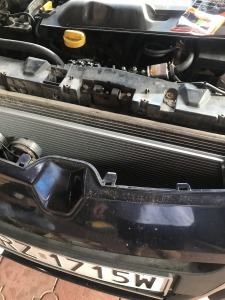

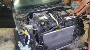

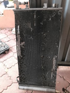

Jestem po wymianie chłodnicy + nabiciu pustego układu. Rok temu nabiłem klimatyzację po miesiącu było właśnie słychać szuranie, wtedy nie wiedziałem co to dziś wiem, że jest to mała ilość czynnika w układzie. Chłodnica wymieniona weszło dokładnie 475g czynnika na pusty zupełnie układ ( megane 3 coupe automatyczna klima). Wszystko chodzi aż miło. U mnie nieszczelna była chłodnica... co zresztą widać po załączniku. Wymieniłem sam na nową pod domem z pomocą znajomego. Nie trzeba ściągać zderzaka by wymienić chłodnicę.
Moja była w takim samym stanie, tylko szczelna ale była zapchaną. Też wymialem sam na valeo była z czujnikiem ciśnienia. W sumie też chciałem z góry się dostać, ale nie mogłem rozpracowac tych plastików
