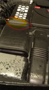

Witam serdecznie.

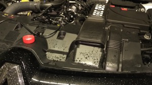

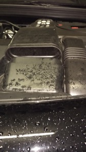

Zauważyłem pod maską, że mocowanie dolotu powietrza jest luźne, często wypada i nie jest spasowane dobrze (brak żadnego nawet minimalnego wcisku). Zobaczcie zdjęcia, specjalnie bez problemu żadnego lekko poruszając jesteśmy w stanie to wyciągnąć, co też uczyniłem, też tak macie to zamocowane?
Z góry dziękuję za odpowiedź.

Taśma izolacyjna i uszczelnianko ;) u mnie zdało egzamin :P a tak serio to sprawdź czy część wyjścia od strony grilla jest wczepiona w zatrzaski na dole, jeżeli nie to docisnij mocniej w dół i do siebie :D A później nagnij pozostała część ( w miejscach elastycznej harmonijki ) tak aby wskoczyła na swoje miejsce. Jest stan minimalny zapas który się naklada... I tak to nie jest szczelne ale zapobiegnie wypadaniu dłuższej części dolotu.

Odświeże temat u mnie jest luźne to połączenie pomiędzy harmonijką za wlotem od strony zderzaka a tym białym czymś :) Generalnie wyjałem wszystko i rozpada sie to w rękach nie ma tam żadnych zatrzasków, jakieś pomysły czemu to jest takie luźne czy sklecić to taśmą?
