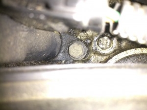

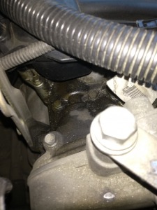

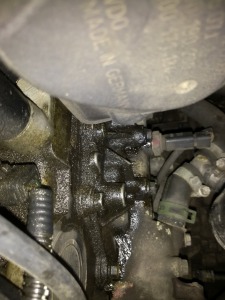

Witam,
Niedawno kupiłem Megankę z 2002 r. 1.6 w gazie. Jest to mój pierwszy samochód i postanowiłem zapoznać się z jego konstrukcją.więc otworzyłem klapę (musiałem trochę pogmerać przez przedni grill żeby znaleźć linkę bo maska z wajchy nie chciała się otworzyć, pierwszy raz mi się to zdarzyło) i po zdjęciu osłonki na silnik znalazłem takie oto plamy. Powiedzcie mi proszę czy to poważna sprawa. Chciałem też sprawdzić poziom oleju ale bagnet jest tak głęboko zakopany pod rurami instalacji gazowej że nie ma opcji żeby się do niego dostać.
Pozdrawiam i z góry dziękuję za pomoc.
Bardzo pragnął bym się dostać i spróbuję znowu ale naprawdę nawet nie byłem w stanie zrobić fotki żeby pokazać gdzie on jest. Widać go nawet tylko mały kawałek. Ja mam nadzieję na długą eksploatacje.
Mały pogląd na silnik dają te zdjęcia. Tak na pierwszy rzut oka wygląda to na wyciek pod kolektorem ssącym, tam są 4 uszczelki i dość często zdarzają się drobne wycieki na nich. Sprawdź, czy nie masz tego oleju również w gniazdach świec, jak jest to cewki możesz zakatować dość szybko.
