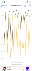

Sprawdziłem na obd prace lambd, lambda przed katalizatorem od 0.05v do 0,7 (nie mam pojęcia czy to dobry zakres) druga lambda stałe 0,45v (prawdopodobnie uszkodzony katalizator, śmierdzi od auta)

Lambdę masz niedogrzaną przez skład mieszanki, co widać po napięciu i dlatego śmierdzi, ale kat pracuje.

Witam ponownie, jestem po wymianie uszczelek plastikowego kolektora ssącego oraz oringów czujników znajdujących się w nim,  nic to nie dało, jednakże troche więcej pozyskałem informacji odnośnie pracy silnika, dowiedziałem się że zawieszające się obroty wynikają z tego że albo w taki sposób jest sterowana przepustnica albo zacina się, po dodaniu gazu na wykresie widzę że przepustnica znajduje się w wartości 14 spada na 12 a następnie 10. Nie mam pojęcia skąd się bierze takie zacięcie, jednakże silnik nierozgrzany na obrotach poniżej 1000 szarpie oraz wykres drugiej lambdy jest płaski jak niemiecka autostrada oraz z wydechu bardzo śmierdzi, jak silnik i wydech jest dobrze nagrzany to zapach zanika i wykres drugiej lambdy pokrywa się z pierwszą mniej więcej (załączam zdjęcie). Nie mam pojęcia czy to jest jej normalne zachowanie, co 300km dostawałem check engine że katalizator ma obniżoną sprawność, nie wiem jak teraz po uszczelnieniu kolektora ssącego będzie, ponieważ rzeczywiście jak silnik jest rozgrzany to mniej szarpie a na postoju nadal obroty się zawieszają. Przesyłam filmik jak wygląda praca silnika, jak drga, oraz jak sie zawiesza, silnik bardzo dobrze rozgrzany jak i wydech, wykres lambd jest właśnie z tego stanu. Po wymianie podciśnienie w kolektorze ssącym według czujnika to 35 kPa przy obrotach ok 700
