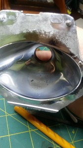

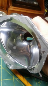

Co do słabego światła - może wypalony jest odbłyśnik/zabrudzona soczewka?
Klosze lamp są czyste i przejrzyste czy matowe?
Dostałem ostatnio od znajomego lampę na H7 z polifta po niewiadomym przebiegu i użytkowaniu, zdemontowałem soczewkę tak wyglądał odbłyśnik:
37121518_1849685745125613_3644656788655046656_n.thumb.jpg.5538cf7c7bb2a63941f5abeb91b4cc24.jpg37167481_1849685948458926_6472280587087380480_n.thumb.jpg.d0a789c50f348a2902dbee502a5d7053.jpg

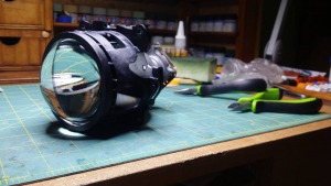

sama soczewka też miała na sobie tłusty nalot
37126050_1848922635201924_4772285217970847744_n.thumb.jpg.a252d854c8c529c2e2bd7c61dae5512c.jpg
