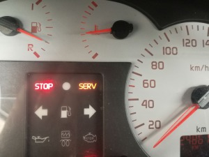

Chyba faktycznie od tego zacznę.. Wymienię czujnik i zobaczymy co dalej. Zamówię jutro, powinien być w środę więc test w czwartek :) Układ chłodzenia wydaje się być ok. Pobiera płyn, wentylator załącza się na 90 st. Natomiast zastanawia mnie czy temperatura silnika jest ok. Utrzymuje się bardzo długo na poziomie jak na zdjęciu. Mało kiedy dochodzi do 90, po tym załącza się wentylator i temperatura spada poniżej tego poziomu.
Masz uchylony termostat (może nieszczelny termostat), co również wpływa na czujnik temperatury obniżając zdolności silnika. Warto to sprawdzić, bo mapa wtrysku może być zaniżona,  czego następstwem jest większy popyt na paliwo, przy mniejszej sprawności.
Włączanie wentylatora i wskazanie na tablicy są niespójne, czyli przegrzanie jest bardzo prawdopodobne. Te dwa obwody są w jednym czujniku.
