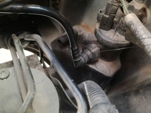

Dziś zastanowiła mnie jeszcze jedna rzecz. Mianowicie znalazłem w jednym z postów napisanych przez Przemo, schematy podłączenia pochłaniacza par paliwa oraz informację, że źle podłączony może mieć wpływ na pracę silnika i moc. U mnie wygląda to tak, jakby od pochłaniacza został odłączony jeden przewód. Do czego powinien być podłączony ?
Ten dolny przewód idzie do filtra węglowego. Słusznie zauważa Przemo. W czasie pracy silnika zawór elektrycznie jest otwarty i podciśnienie z układu dolotowego ma wpływ na ciśnienie paliwa na listwie wtryskowej ( pośrednio na moc). Ma to również związek z wolnymi obrotami.
