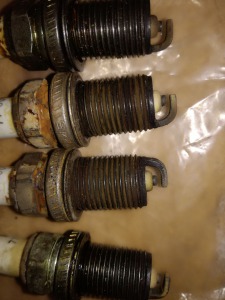

Warto abyś załączył wygląd świec z silnika.
Zrobię to w sobotę/niedzielę i załączę foty.

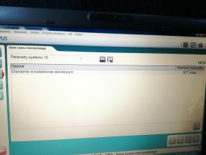

Witam ponownie. Czy chodzi tutaj o ten odczyt ? (zdjęcie)

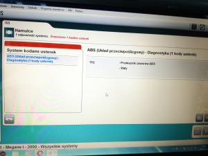

I drugie pytanie. Pojawił się kilka dni temu błąd ABS. Świeci się kontrolka a na kompie mam taki błąd jak poniżej (zdjęcie). Czy może to oznaczać uszkodzony przekaźnik ?

Twój odczyt to ciśnienie atmosferyczne. Andrzej pisze o podciśnieniu mierzonym na mapsensorze na obrotach biegu jałowego - wskazanie nie mniej niż -26 kPa
Błąd ABS. Twój błąd jest bardzo ogólny. Nic on nie oznacza oprócz uszkodzenia, którym równie dobrze może być niełączący czujnik. Clip prawdę powie.
Dzięki, tutaj jeszcze sprawdzę gdzie to się znajduje. Udało mi się pożyczyć na weekend komputer MultiDiag PRO+ Silver II i miałem nadzieje, że dam radę odczytać chociaż te rzeczy, o których pisaliście.

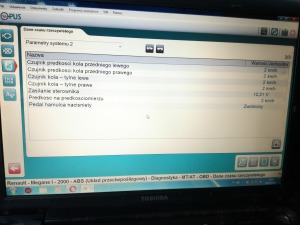

Wszedłem dalej w diagnostykę i tam pokazuje mi 4 czujniki. Każdy z nich wykazuje prędkość 2 km/h (auto stoi). Ruszyłem auto w przód i tył i te wartości nie zmieniały się. Komputer reagował na wciśnięty pedał hamulca.

a mogłoby to mieć coś wspólnego z błędami immo ?
23 godziny temu, jabrze napisał:

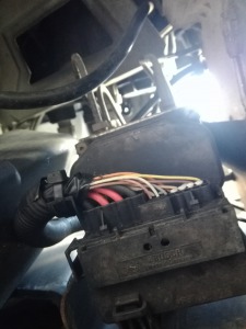

Wyczyść wtyczkę przy pompie ABS.
Zakladam ze chodzi o ta wtyczke, tylko jak ja wypiac ?
Dnia 13.09.2019 o 11:20, jabrze napisał:
? Może to chodzi o przekaźnik wspólny z zapłonem - błędny komunikat.

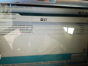

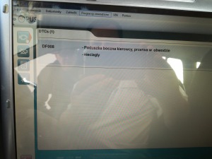

Wtyczka została sprawdzona wczoraj. Była idealnie czysta, jak nowa. Wygląda na to, że jest hermetyczna a do tego ma dodatkową plastikową osłonę. Problemem okazała się skrzynka bezpieczników przy akumulatorze. Bezpiecznik odpowiedzialny za ABS nie dał się wyciągnąć, w efekcie czego jedna nóżka urwała się i została w gnieździe. Kolejny bezpiecznik to samo. Wszystkie złącza i bezpieczniki zaśniedziałe, chyba jeszcze oryginalne, patrząc po kolorach bezpieczników. Wymieniłem 3 bezpieczniki (w tym ten od ABS) na nowe, oczyściłem skrzynkę. Było trochę walki z nóżkami, które się urwały i zostały w gniazdach ale ostatecznie błąd ABS zniknął a także wszystkie błędy zasilania immo. Pozostał tylko błąd poduszki (tak mam od początku). Wyczyściłem wszystkie złączki pod fotelem kierowcy ale to niczego nie zmieniło. Czy ktoś z Was się orientuje czy te wartości dla poduszek są prawidłowe (zdjęcie). Czy poduszka kierowcy ma jeszcze złączkę gdzieś na boku fotela ?
