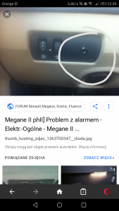

2. Czy powinna migać dioda sygnalizująca zazbrojenie alarmu w kabinie ?
3.  Jeśli już się załączy, jest jakiś sposób na jego wyłącznie czy rozbrojenie ?
Fabryczny nie ma oddzielnej diody. Ma natomiast czujnik otwarcia maski  ( łatwo to sprawdzić). On hałasuje i blokuje zapłon. Wyłącza się kartą, ale trzeba otworzyć drzwi, żeby go dezaktywować.

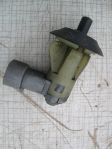

Czujnik otwarcia maski..coś więcej ?
Zwykle to jest taki dzyndzel, przycisk, który maska dociska gdy jest zamkniętą. W Megane II nie było pewnie inaczej. Zdjęcie z netu:
Jeśli masz to taki dzyndzel powinieneś znaleźć gdzieś pod maską na obrzeżach komory silnika.
Edytowane przez pbet
Poczytaj, bo ja może dwu-trzykrotnie się z nim spotkałem w Megane. Więcej tego było w Lagunach. Tam trzeba było włożyć kartę do kieszeni (bez odpalania) żeby dezaktywować.
Włącznik dokładnie taki jak wskazał @pbet i zamontowany z przodu blisko blokady maski.
