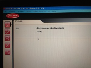

1 godzinę temu, laimaked napisał:
Może faktycznie pompa paliwa do wymiany? Może wtryski?
Pompę można sprawdzić.
Będzie za niskie ciśnienie to sterownik nie wyzwoli wtrysków pomimo działającej synchronizacji. Kojarzę, że przy tej pompie jest uszkadzający się potencjometr, którego przerwa również pośrednio blokuje wtryski. Możliwe, że jest problem z pompką zaciągającą paliwo z baku. Podałbym paliwo bezpośredno z butelki (grawitacyjnie) do pompy wysokiego ciśnienia tylko do sprawdzenia.
