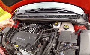

A tu jakby, ktoś chciał zobaczyć jak zakłada fabrycznie Opel przy silnikach 1,4T
W podobny sposób ma zamontowaną fabrycznie instalację Fiat 1,4 Turbo, więc producenci i inżynierowie tych firm wiedzą co robią.

Ja tam niczego złego nie widzę, wężyki max. 20 cm, a nie tak jak u Ciebie ponad 0,5 m i na trytkach :mrgreen:
Znowu manipulacja:
Instalacja "fabryczna" jest zakładana w fabryce przy produkcji pojazdu. To co pokazujesz, to Aso montuje samo, albo zleca warsztatowi który montuje LPG.
Co próbujesz udowodnić?
Że wrzutki pod maskę się zdarzają? Oczywiście, dlatego są fora, aby tego uniknąć, a nie do drutów namawiać.

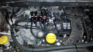

Wrzucę jeszcze raz dla potomnych zdjęcie Twojej instalacji której się wstydzisz, a które usunąłeś z pierwszego postu tego tematu:
A tak powinna wyglądać prawidłowo zamontowana instalacja:
Masz druta i musisz z tym żyć. Tylko nie namawiaj na ten shit na innych forach:
Jak tak montuje "najlepszy" zakład w Polsce, to aż strach pomyśleć, jak montują te gorsze.:D
I jeszcze komentarz, ze znanego forum które tak przytaczasz:
Oraz dlaczego nie powinno być makaronów:

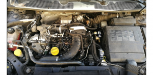

Trafił do nas na serwis filtrowo-olejowy Scenic 1,4TCe z instalacją LPG firmy KME, jak widać również w KME nie ma problemów wężykami od wtryskiwaczy i wszystko od początku zainstalowania ładnie pracuje, sterownik dobrze trzyma parametry, a korekty nie rozjeżdżają się i nie trzeba niczego cyklicznie poprawiać tak jak to się to często dzieje w innych znanych instalkach.
Edytowane przez witman

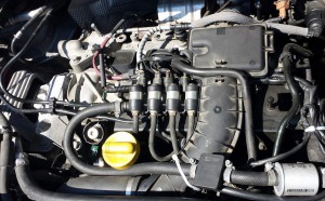

Nie są za długie i najważniejsze, że równe a nie jak w BRC ponad 0,5 m i każdy różniej długości. :)
KME: 207006980_KME14tce.jpg.44eca935b29fc38a37d283cda41ad390.thumb.jpg.d48c8799f30e9ccc0562b86741a59cc9.jpg   vs BRC:wit.thumb.jpg.3f2d89eb27b9fc8416fe8d1112df0012.jpg
Super, że jak ktoś przyjeżdża na serwis filtrowo-olejowy, to sprawdzanie poprawność parametrów sterownika lpg .
Bardzo długi wąż z odparowanym gazem. Zimą nie ma problemu z temperaturą gazu? Czy po prostu alarm niskiej temperatury gazu i automatyczne przełączenie na benzynę wyłączone. Zdjęcie nie oddaje czy wtryski stoją czy leżą.

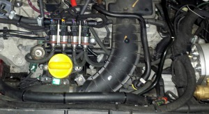

Kolejny 1.4TCe tym razem z instalacją LPGTech jak widać również nie mają z tym problemu i wszystko działa poprawnie.
