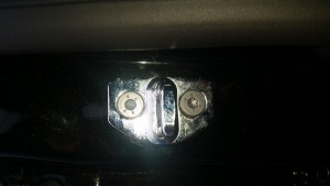

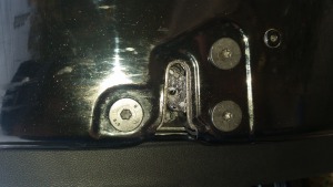

Drzwi pasażera zamykają się bez problemu - jednak podczas jazdy wydobywa się z boku drzwi piszczenie i trzeszczenie. Jak dociągnę uchwytem drzwiowym drzwi do środka - to dźwięki znikają. Chodzi zatem zapewne o to, że drzwi za słabo są dociągane do wnętrza - za słabo przylegają i któraś uszczelka świruje.
Poszukałem na forach - podobno trzeba to wyregulować zamkiem - ale zamkiem na słupku czy "językiem" w drzwiach ?
I co oznaczają te literki R , X ? Cyfry 8.8 - oznaczają zapewne rozmiar TORXa. Czy regulować tylko na słupku czy oba ? Poradźcie.
W załączniku - zdjęcia - zamek w drzwiach i zamek w słupku

Regulujesz najpierw uchem na słupku (tak się zawsze robiło). Jak już jest tak wytrzaskane że nie daje rady uchem, to się wtedy zaczynało zamkiem regulować (ale to było przy starych auta).
Liczba 8,8 to wytrzymałość śrub.
A te cyferki to albo oznaczenia producenta (śrub), albo jakieś pomocnicze dla logistyki.
