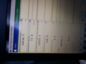

aniewa Opublikowano 14 Listopada 2018 Udostępnij Opublikowano 14 Listopada 2018 @Piotr7766 dpf masz pod podwoziem na wydechu czy bezpośrednio przy silniku? Były stosowane dwa rodzaje tego filtra. Najtaniej wyjdzie podłączenie intrfejsu i sprawdzenie parametrów podczas wypalania ewentualnie wymusić wypalanie by sprawdzić te parametry, zwłaszcza temperaturę spalin przed filtrem. Cytuj Odnośnik do komentarza Udostępnij na innych stronach Więcej opcji udostępniania...
Piotr7766 Opublikowano 14 Listopada 2018 Autor Udostępnij Opublikowano 14 Listopada 2018 Poprzedni właściciel nawet nie zrobił adaptacji dpf ja ją zrobiłem ale nic nie pomogło Cytuj Odnośnik do komentarza Udostępnij na innych stronach Więcej opcji udostępniania...
Andrzej-2010 Opublikowano 14 Listopada 2018 Udostępnij Opublikowano 14 Listopada 2018 41 minut temu, mrarek napisał: katalizatora? Katalizator - jest w każdym dieslu od momentu wprowadzenia norm EURO. Uzupełnij wiedzę. 4 minuty temu, Piotr7766 napisał: Poprzedni właściciel nawet nie zrobił adaptacji dpf ja ją zrobiłem ale nic nie pomogło Należy zrobić tak jak zaleca kolega aniewa, aby zobaczyć parametry podczas wypalania fapa. Nie odpowiadasz na stawiane pytania, więc nie dostaniesz prawidłowych odpowiedzi. 1 Cytuj Odnośnik do komentarza Udostępnij na innych stronach Więcej opcji udostępniania...
