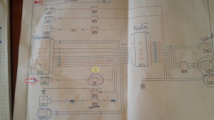

Więc cały problem rozgranicza się do dwóch rzeczy na kablu czerwonym z pinem 7 (tam gdzie mamy po lewej stronie podpis włącznik na rysunku). Pierwsza rzeczą na drodze kabla jest złącze (żółta strzałka) umieszczone jest pod wykładziną, pod fotelem. Wiąże się to z zdjęciem tapicerki, wymontowaniem fotela. Jednak patrząc na wtyczki, zaciski w drzwiach, do modułów itp to wątpię aby wtyczka się rozłączyła. Wtyczki mocno się trzymają i wyglądają bardzo solidnie. Jak wspomniałem wcześniej, zdjęty był lewy plastik przy nadkolu (sprawdzenie możliwości instalacji grzałki). Może poruszyły się kable i przestały stykać w kostce bezpieczników.
Kontrolka ręcznego jest podłączona pod bezpiecznik (czerwona strzałka). Dodatkowo ten bezpiecznik odpowiada za działanie radia. Po jego wyjęciu radio przestaje grać, więc instalacja do radia i sam bezpiecznik są dobre. Obstawiam, że kable z instalacji, które odpowiadają za ten czerwony pasek na przycisku muszą nie stykać w skrzynce bezpieczników. Gdyby tam nie było prądu to radio też by nie grało. Aby wiązka cała się uszkodziła to raczej nie, bo wtedy inne rzeczy by mogły także nie działać. Chyba, że tylko jeden kabel z pośród całej tej plątaniny się uszkodził ale to niemożliwe.
A masz może zdjęcie jak są kable podłączone do tej puszki bezpieczników? Czy to są jasiek piny lub coś podobnego? Może się wypiął lub nie styka właśnie tam.
Pod bezpiecznikiem od radia od spodniej strony puszki bezpieczników powinny wychodzić dwa czerwone kabelki. Jeden do radia, drugi do kontrolki. Dojścia praktycznie tam nie ma bez demontażu całej puszki. Numer pinu to S27. Najprościej to przeciągnąć przewód od radia do wyłącznika ręcznego ewentualnie od lampki oświetlenia schowka pasażera.

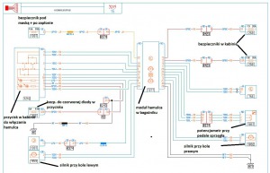

Powiedział jaki błąd generuje hamulec elektryczny?  Moduł jest pod tapicerką w lewym boczku bagażnika.
Schemat połączeń hamulca elektrycznego z opisanymi elementami. Elementy z literką R to kostki połączeniowe.
