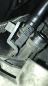

wymianialem wtryskiwacz benzyny, operacja przebiegła pomyśle ale po złożeniu wszystkiego silnik zaczął pracować na wysokich obrotach.
okazalo się, ze z tylu przepustnicy pod jednym ze złączy jest dziura która zasysa powietrze.
po zatkaniu palcem silnik pracuje równo.
Pytanie:
Czy przy odłączaniu kabli od przepustnicy wypadła mi jakaś zaślepka, czy po prostu idzie tam jakaś rurka która gdzieś się zapodziała i jej nie widzę.
silnik K4M, Megane II 2003
zalaczam zdjęcia i film z objawem i pokazaniem miejca.
ps. Gdzie ew. Zaślepkę mogę kupić?

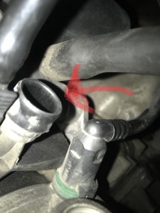

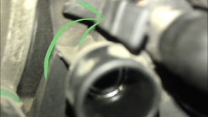

Rurka od serwo prawdopodobnie. Na ostatnim zdjęciu po lewej widać kawałek rurki plastikowej zakończonej zatrzaskiem. Włóż na miejsce i będzie ok.
  • Zwycięzca 1

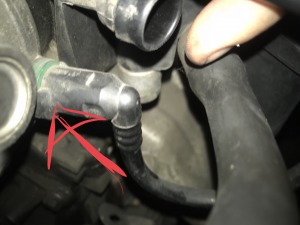

Ten z czerwoną jest ok, on idzie od przepustnicy do zaworu par paliwa.
Ja mówię o tym z zieloną strzałką i tymi długimi zatrzaskami. Włożysz na miejsce i będzie miał prawidłowe obroty. Teraz masz wysokie obroty i brak wspomagania hamulców.
Dzięki Panowie!
nie wiem jak ja na to patrzyłem....
