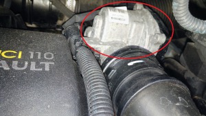

W tym silniku jest zainstalowana klapa gasząca która właśnie zastępuje wspomnianą koszulę:D
Zaznaczyłem owalem przepustnicę gaszącą silnik. Oprócz gaszenia silnika pełni też dodatkowo inną rolę, sterowana jest silnikiem elektrycznym, po naciśnięciu przycisku stop zamyka dopływ powietrza do kolektora ssącego.
