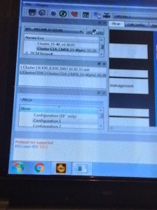

@MarcinDe Wygląda to tak, dla silnika nadrzędny jest licznik, więc licznik się zresetował. Auto gdy ma niski poziom baterii wyłącza radio i pozostawia jedynie licznik. Licznik zaczytuje język z radia, a radio było wyłączone, więc domyślnie poszedł francuski. Licznik nie wyłącza się przy każdym wyłączeniu auta, więc postał 3 dni, wyłączył się, i po włączeniu zaczytał już polski. Równie dobrze wystarczyłoby zresetować go przed dd4all.

W dniu 13.02.2019 o 07:56, adamsxxx napisał:
Dajcie spokój, obędzie się bez serwisu. Spróbuję sobie przypomnieć jak to zrobić i napiszę,  bo bawiłem się tym kiedyś.
I co przypomniłeś sobie? bo mam ten sam problem
