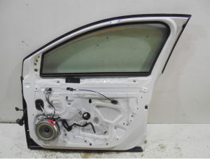

a możne tak to wygląda:
https://allegro.pl/oferta/drzwi-przod-przednie-prawe-renault-megane-iv-rs-7931823551
widzimy  tu 2 wtyczki przypięte do blachy...
Drzwi są od RS, który ma multisense, więc nic nowego...
To tylko przykład jest masa innych drzwi na Allegro nie od RS i też widać te przymocowane wtyczki w tym samym miejscu, trzeba zobaczyć moim zdaniem u nas ale na 90 % są, skoro jest wtyczka do przycisku...

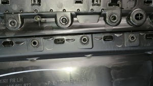

Dzisiaj doszły boczki i listwy tunelu środkowego z demontażu, stan bardzo dobry tylko kołki połamane - trzeba będzie kupić (zamiast wstawek materiałowych jest skóra i niestety zamiast karbonowych srebro) . Planowałem przełożyć ledy ale jest bardzo źle, wszystko zgrzane na maxa i  nie dość, że raz przez otwory na całej długości ledów to jeszcze na na wierzchu jest dodatkowy plastik też punktowo zgrzewany.. Teortycznie mógłbym to rozwalić i wyjąc ale profesjonalne włożenie do moich boczków nie będzie możliwe bez obcinania stopionych fabrycznie  łbów wieć zostało by druciarstwo..... Albo trzeba zamontować całe boczki albo się bawić i kombinować....

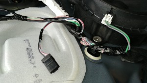

Ciąg dalszy nastąpił. Zdjąłem wczoraj boczek drzwi (tylko jeden kołek się urwał) i znowu pozytyw są przewody.
Niestety już na 100% nie ma możliwości rozsądnego włożenia led więc tylko wymiana boczków. Led montowany jest fabrycznie pod tym zgrzanym plastikiem widocznym na zdjęciu i dodatkowo nakładany na te wystające wypustki widoczne w otworach i później jeszce raz dodatkowo zgrzewany...

Czemu nie ma możliwości rozsądnego wlożenia LED? Mimo że kolega sadisticescape rozebral mnóstwo bloczków to jednak złącze jak widać jest:) Więc skoro miałem rację że robią jedną wiazkę bo to jest po prostu tańsze to robią zapewne te same boczki ponieważ mają wtedy tylko jedna formę na wtrysku i jeden element na magazynie :)

Boczek skałda się z dwóch części - zewnętrznej i dużej części wewnętrznej zgrzanej w kilkudziesięciu miejscach - trzeba by to   rozwiercić i rozebrać, później sam led ma otwory, w które wchodzą wypustki z boczku i znowu są zgrzewane na tyle mocno, że plastik boczku jest połączony (zlany) z obudową leda. Rozłączenie tego to koszmar i wysokie prawdopodobieństwo uszkodzenia leda. Poza tym jak to później kleić jak rozwiercimy ? Nie nie, za dużo druciarstwa.... Boczki z ledmi i już...

Ale maciej tak miales racje brawa dla Ciebie wtyczka jest wepnij leda tylko niestety nie będzie świecił. Nonsens z tą racją troche
Oj kolego piny u mnie są wszystkie, nie wprowadzaj kolegów w błąd. Całkowita liczba pionów we wtyczce od strony auta to 3: plus minus i CAN,  to dalej wchodzi do przetwornicy  i z niej wychodzi do samego leda  wtyczka z większą ilością pinów. Wiec jeszcze raz nie wprowadzaj w błąd !!!!!
