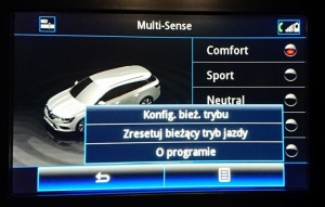

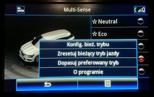

Co do fabrycznego włącznika ECO to każde jego naciśnięcie u mnie od razu powoduje wyświetlenie na ekranie menu MS i wówczas wybieram tryb jaki chcę.
Jeśli jadę np. na trybie sport i naciskam ECO to od razu przechodzę w tryb ECO z jednoczesnym wyświetleniem menu MS do zmiany trybu na dowolny inny.
Być może można tą sekwencje zmieniać przy pomocy rozszerzonego menu MS - jeszcze tego nie sprawdzałem ale menu rozszerzone mam aktywowane.

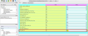

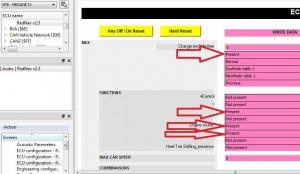

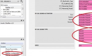

Najpierw w załączeniu kwestia nakładania się ikonek ECO i koniczynki - symbolu MS.  Żeby tak nie było  - Na niebieskiej pozycji zmieniasz na "EcoMEX"

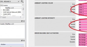

Potem dwa zdjęcia - menu podstawowe MS oraz po zmianie ustawień menu rozszerzone MS.
I dwa kolejne zdjęcia - co zmienić w ustawieniach, żeby menu rozszerzone było aktywne.

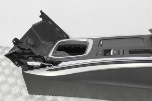

Jeśli masz fabryczne a nie dorabiane podświetlenie boczków to kable do podświetlenia listew tunelu muszą być fabrycznie gdzieś w okolicy gniazda podświetlenie listwy pokazanego na załączonym zdjęciu. Często wtyczka tego gniazda razem z kablem jest wciśnięta do wnętrza tunelu tak, że trudno ją zauważyć i trzeba ją z wnętrza przez otwory technologiczne znajdujące się z boku ale przed tunelem pokazanym na zdjęciu wydobyć - tak było u mnie.
Warunek istnienie tych kabelków z wtyczkami jest jeden - musisz mieć fabryczny tunel z elektrycznym hamulcem ręcznym czyli taki jak na załączonym zdjęciu.
Ponadto same listwy niby zewnętrznie identyczne ale żeby świeciły to oprócz dołożenia modułu muszą być fabrycznie przeznaczone do tego oświetlenia.
Najlepiej kupić komplet właściwych listew razem z modułem.
Jeśli masz hamulec ręczny mechaniczny a nie elektryczny w tunelu to zapomnij o kabelkach i podświetleniu tunelu.

Gdyby jednak się uprzeć mając hamulec ręczny mechaniczny a nie elektryczny to można spróbować nie zmieniając samego hamulca zmienić tunel na ten od elektrycznego żeby mieć listwy oświetlenia tunelu ale to jest "rzeźba" pokazana pod poniższym linkiem i nie załatwi ona brakujących fabrycznych kabelków do listwy podświetlającej tunelu.

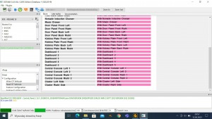

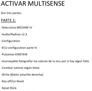

Hej ZADOWOLONY! Czy możesz dać mi zrzuty ekranu z ustawieniami tunelu DDT4All? Zamontowałem fabryczne listwy led, aktywowałem menu multisene i próbowałem ustawić centralny panel. Niestety oświetlenie otoczenia nie jest włączone. Dziękuję. Używałem tłumacza Google.?
Cześć logika.
Postępuj tak jak pisze od 6 strony forum kolega "satisati"
Pamiętaj o kolejności:

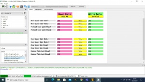

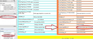

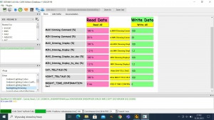

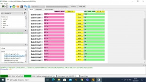

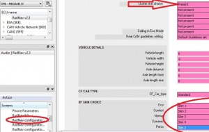

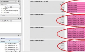

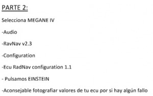

1. Najpierw aktywujesz wszystko tak jak pokazano na załączonych zrzutach ekranu od 1 do 9.
Pamiętaj wszystko robisz w RadNav 3.Xv3.3 a nie jak w instrukcjach 2.X.. bo mamy wyższa wersję.
2. Poza instrukcją włącz jeszcze w Configuration - ECU configuration - Part II, blok SETTINGS i tam włącz czyli ustaw na Present - Ambibiant lighing Area 1 i Present  - Ambibiant lighing Area 3.
To ustawienie odpowiada za klocki włączające przód (ledy w przednich drzwiach i tunel środkowy) i tył czyli tylne drzwi. Po zmianie wybierasz zawsze Key Off / ON Reset.

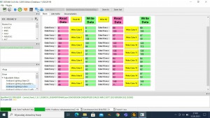

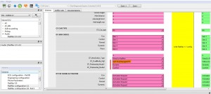

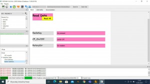

3. Aktywacja w radiu i dodanie kafelka to nie wszystko. Potrzebna jest zmiana ustawień ekranu. Aby to uczynić musisz dorobić przejściówkę OBD II "zamiana pinów" aby dostać się do   CAN Multimedia (CAN2).
http://www.daciaklub.pl/forum/viewtopic.php?p=1737279#1737279
i
https://www.drive2.ru/l/468057702971474426/

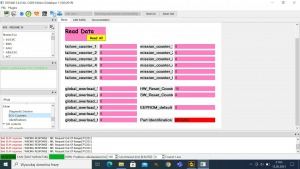

Połączyć się z ECU wyświetlacza i zmienić jego ustawienia. Jak będziesz miał przejściówkę to w ddt4 włączasz skanowanie ECU i wykryje Ci tą linię.
Wówczas ustaw okna tak jak na załączonych zrzutach ekranu od 11 do 29.
4. Po zakończeniu wszystkich zmian ustawień odłącz komputer, wyłącz samochód, opuść go co najmniej na 30 minut, zamknij go i oddal się z kluczykiem co najmniej na 50 metrów.
Samochód musi być uśpiony przez jakiś czas i dopiero po ponownym jego otwarciu i włączeniu aktuwyją sie wprowadzone zmiany ustawień.
Napisz czy udało się aktywować oświetlenie ambientowe tunelu.

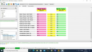

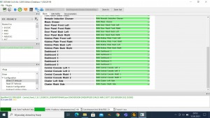

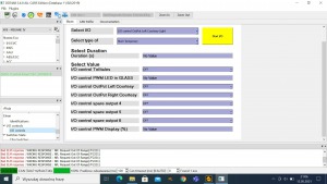

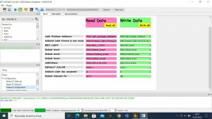

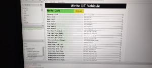

Cześć ZADOWOLONY. Dziękuję za Twój wysiłek! Próbowałem też i udało mi się włączyć oświetlenie tunelu. Ustawiłem wszystko do części Multisense. Następnie w konfiguracji funkcji włączyłem tylko „With Light_ package_ambiance” i „With Default_Area1” i With Default_Area2.
W sekcji "Write DT Vehicle" włączyłem tylko "With Central Console Left 1", "With Central Console Left 2", "With Central Console Right 1" i "With Central Console Right 2". Resztę ustawiłem tak, jak było. Np. „With Courtesy LIGHT”.
Następnie zamknąłem drzwi samochodu. Poczekałem, aż zgaśnie dioda na przełączniku elektrycznego hamulca ręcznego.
Wtedy samochód musi spać. Otworzyłem drzwi i dioda była włączona! Dzięki za pomoc. Pozdrowienia z Węgier!? Używałem tłumacza Google.?

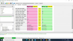

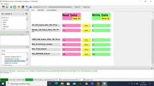

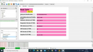

witam,
walczę z multisens już dłuższy czas.
Menu mam ale nie mam podświeltenia. Diody milczą.
Pytanie mam co do tego poradnika - rozumiem że zaznaczona jest opcja która ma być zapamiętana ?
Witam Fiszer.
We wszystkich oknach dialogowych DDT4All zamieszczonych w poradniku pokazane są opcje które należy aktywować czyli włączyć i zapamiętać.
Piszesz, że diody milczą.
Pamiętaj, że aktywowanie wszystkiego w komputerze samochodu zgodnie z tym poradnikiem nic nie da jeśli nie masz 100% pewności, że twój samochód fabrycznie posiada listwy oświetlenia ambientowego w tunelu i boczkach tapicerki drzwi wraz z modułami sterującymi i są one podłączone do wiązek kabli znajdujących się w drzwiach i w tunelu.

Dokładałem listwy z ambientem do tunelu.
Ale dołozyłem czarne moduły - ja mam Megane przed liftem. Czy powinienem dołożyć białe moduły ?
Zasilanie pojawia się na kostkach ale dioda ambientu milczy.
Tutaj w żaden sposób nie chce mi zapamiętać ustawień na "obecny"

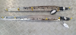

Wydaje mi się, że kolor modułu nie ma znaczenia. Ważne żeby był oryginalny, kompletny i sprawny. Na załączonym zdjęciu listwa z modułem z jakiejś aukcji  na Allegro - tak powinna wyglądać.
Po próbie zapamiętania zmiany ustawień nie odłącza się akumulatora, natomiast należy pamiętać o wszystkich kwestiach i procedurach wymienionych w powyższym poradniku.
No końcu zapamiętywania wprowadzonych zmian w komputerze trzeba zrobić to co powyżej w poradniku opisano:
"Po zakończeniu wszystkich zmian ustawień odłącz komputer, wyłącz samochód, opuść go co najmniej na 30 minut, zamknij go i oddal się z kluczykiem co najmniej na 50 metrów.
Samochód musi być uśpiony przez jakiś czas i dopiero po ponownym jego otwarciu i włączeniu aktywują się wprowadzone zmiany ustawień".
Ja u siebie mam czarne te kostki modułu ambient.
Przerobiłem już kilka forum i poradników.
zaznaczam na obecny -
ale nie zapamiętuje tego 😞
Sprawdzę jeszcze raz jak piszesz.
Wprowadzę zmiany i zamknę auto.
Już nie będę sczytywał co zapamiętał po wgraniu od razu.
Może w ten sposób się uda.
Wszystko resztę działa. Przyciski reagują, zmiany też. A led nie świeci :)
Mam już dwie pary tych dekorów - raczej trudno aby dwie były uszkodzone.
Raczej to coś jak piszesz z kwestią ustawień bo to licznik nie daje informacji na ledy.
ReadNav 2.x ... sa poradniki.
Ja robię w ReadNav 3x

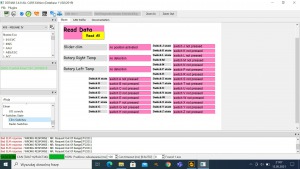

auto z 2019 roku.

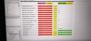

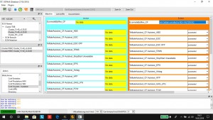

Takie wstawiam parametry do licznika.
Interesuje mnie rubryka suma kontrolna
Czy ta jest prawidłowa?
Tu wszystko na write all i reset radia oczywiście.

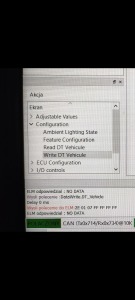

Screenshot_2024-10-07-17-22-00-68_99c04817c0de5652397fc8b56c3b3817.thumb.jpg.961c060419717d6d8733d1254f11fe76.jpg
Elm odpowiedział: No Data
Dlaczego pojawia się taka informacja?
Linię wyżej niby coś wrzuca i zapisuje.
