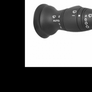

Panowie pytanie z innej beczki, ale również chodzi o czujnik konkretnie deszczu, zmierzchu działa idealnie a deszczu jak chce najczęściej wcale, jak to naprawić ? Ten czujnik wygląda jakby to było jedno więc skoro zmiana świateł następuje nawet po wjeździe na 2 sek do tunelu/garażu i zaraz po wyjeździe to dlaczego wycieraczki nie działają? Problem o tyle beznadziejny, że w megane III nie ma pozycji 0.5 jak w innych autach jest tylko pozycja 0-czujnik-szybkie machanie wycieraczkami, da radę to jakoś elm327 ogarnąć?
Czujnik światła i deszczu to dwa oddzielne układy, jeden może pracować wzorcowo a drugi szwankować. Swego czasu w SCII wyłączyłem sam czujnik opadów i wówczas wycieraczki pracowały jak w normalnym samochodzie trochę starszej daty. Pierścień czułości czujnika opadów automatycznie staje się regulatorem czasu przerwy przy ustawieniu dźwigni w tryb pracy przerywanej.
Może masz jakiś problem z żelem w tym czujniku.
No właśnie obracanie tej końcówki manetki ( te kropelki ) nic mi nie daje, kiedyś kiedyś jak nimi poruszałem to czujnik załapywał, a teraz to praktycznie nie działa no i co mam z tym teraz zrobić :(. Zamówiłem ELM 327 może tam coś znajdę i sprawdzę ? jak myślicie? wtyczkę od czujnika tam nad lusterkiem już odpinałem i nic szczerze mówiąc :/
