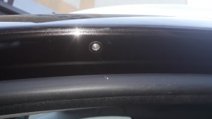

Witajcie 2 dni temu odebrałem auto z malowania i zauważyłem kilka rzeczy które mi nie pasują, mianowicie czy :
x
zdj. 1 i 3 drzwi kierowcy ma tak odstawać środek od blachy i czy noe powinno być tam jeszcze jakiejś uszczelki drzwi wyglądają trochę jakby pusto
x
zdj. 2 jak mniemam miejsce mocowania relingów mam wrażenie jakby tam były zaślepki albo też jakaś guma czy ktoś nógłby poratować zdjęciem.
x
oprócz tego brakuje mnóstwo zaślepek i ogólnie samo wykonanie pozostawia wiele do życzenia.
x
Głównie chodzi o drzwi i zaślepki w miejscach mocowań relingów.
x
megane 15' III kombi wersja limited
x
pozdrawiam

Boczek drzwi trochę kiepsko spasowany. Na zdjęciu wygląda jak by z przodu był na uszczelce, o potem uszczelka jest na zewnątrz.
Otwór na śrubę od porzeczki bagażnika też mam na wierzchu tak ja u Ciebie.

nie było tych dziur po wkrętach od relingów
Były. Ale to chyba nie są dziury po wkrętach od relingów.

1 godzinę temu, krzychu73 napisał:
pewnie popękało kilka spinek i nie mając ich na zakładzie złożyli na tych co ocalały
Czyli badziewiarze. Spinki przecież zawsze można kupić...
Boczek jest źle założony. Należy go odkręcić, zdjąć wraz ze spinkami z drzwi i przeprowadzić czynność montażu odwrotnie z uwzględnieniem, że boczek najpierw zakłada się od góry na prowadnicę przy szybie (która jest jednocześnie uszczelką szyby od środka samochodu) następnie wciska się wszystkie spinki i dokręca wkręty. Zwróć uwagę na jakość spinek, kołków do tapicerki.
