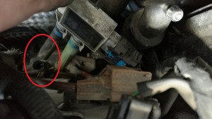

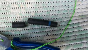

Czarna rurka kruszyła się dokładnie na krawędzi rurki metalowej , na którą była wsunięta.
Dokładnie tak samo , jak na wielu fotkach z sieci, "ten typ tak ma". Na wszystkich fotkach ta rurka pęka dokładnie w tym samym miejscu.
Ponieważ wygląda to na wadę konstrukcyjną, to powinno być to objęte jakąś akcją serwisową ze strony Renault.

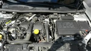

Obiecałem to wstawiam fotki z roboty.
Auto po otwarciu klapy, wygląda jak każde inne.

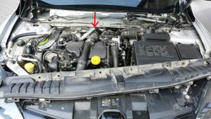

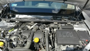

Kolejna fotka po zdjęciu wycieraczek i górnej osłony podszybia
Następnie zdjąłem dolne podszybie, jest wtedy dostęp do tych fajnych rurek.

Po drobnym poruszeniu odkręconym czujnikiem ciśnienia okazało się że czarna rurka jakoś sama pękła do końca.
Wymieniłem ją na ciętą z metra zbrojoną rurkę paliwową, polskiego producenta, w cenie około 8 pln za mb.
oryginalna rurka miała 6mm fi wewnętrzne, założyłem rurkę 6.3 mm , czyli ~ 1/4 inch , taką miałem pod ręką.
Co ciekawe, zawsze ta oryginalna rurka się kruszy na granicy metalowego konektora wychodzącego z filtra FAP.
Aby zdjąć cybanty z rurki potrzeba płaskoszczypów o długich kleszczach, takich około 10 cm, aby to dobrze poszło.
