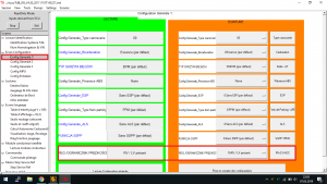

Gdzie to trzeba wejść żeby w liczniku włączyć opcje regulacje prędkości ?
