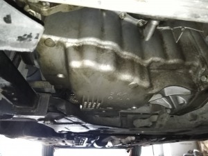

Ostatnio zauważyłem że moje m3 1,6 16V gubi olej. Napiszę co zaobserwowałem.

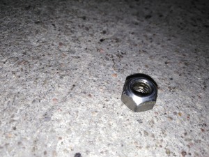

Wygląda jakby wyciekał gdzieś z okolic filtra olejowego, może bagnetu, na kompresorze klimy też był. Sprawdziłem i filtr oleju przykręcony jest dobrze a sam jest suchy. Potem większość zbiera się na dole miski w okolicach takiego jakby wzmocnienia. Wczoraj zdjąłem osłonę pod silnikiem i przeczyściłem wszystko żeby spróbować zlokalizować źródło. Dzisiaj spojrzałem (nie miałem czasu żeby znów wjechać na kanał) pod auto a tu micha znów w oleju. Dzieje sie to podczas jazdy bo po nocy pod autem było sucho. Łącznie dolałem może z 3 x 100ml. Silnik od ściany grodziowej jest suchy podobnie pasek osprzętu. Jakby ciekło przez uszczelnienie przez rozrząd to pasek osprzętu przecież też byłby w oleju? Na górze nic nadzwyczajnego nie zauważyłem - normalne zapocenie takie jak zawsze było.   Dodatkowo jak ściągałem osłonę silnika to wypadła nakrętka na klucz 12 taka trochę nietypowa - błyszcząca. Skąd takie cudo?
Zastanawia mnie czy ta nakrętka jest istotna przy tej sytuacji? Szukałem na necie jakiś wskazówek i niby może lecieć uszczelnieniem kapy zaworów ale to chyba bym widział od góry? Może odma ale to też byłoby widoczne od góry?
