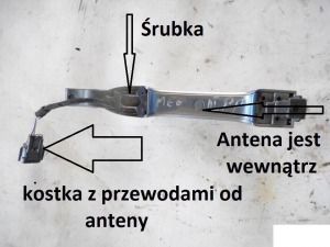

tomakur Opublikowano 1 Maja 2019 Udostępnij Opublikowano 1 Maja 2019 Cześć Tu masz filmik jak dostać się do rękojeści klamki https://www.youtube.com/watch?v=QDtp-2FuRAI Rękojeść w której jest antena jest rozbieralna po wyjęciu rękojeści z auta zobaczysz tam sróbkę odkręcasz ja i delikatnie rozłożysz klamkę na dwie części w jej wnętrzu jest antena podmieniasz ja i składasz wszystko w odwrotnej kolejności. Tu masz zdjęcie samej rękojeści. 16 godzin temu, gruku napisał: Jak stanę przy tylnych drzwiach to bez problemu mogę otworzyć przednie drzwi. W pod zderzakiem tylnym jest antena i to ona łapie zasięg i możesz otworzyć auto Cytuj Odnośnik do komentarza Udostępnij na innych stronach Więcej opcji udostępniania...
