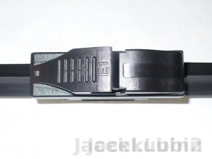

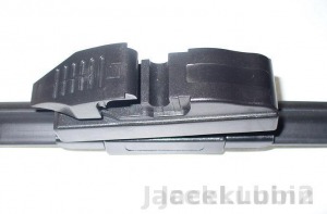

Szanowni,
Jakie wycieraczki kupić by się nie wykosztować?
u mnie są takie oryginalne: długość 650mm i 550mm gniazdo E1 (ja ciągle mam dylemat czy mój scenic II to ph1 czy ph2 - ale chyba ph1?)
Znalazłem na znanym serwisie aukcyjnym wycieraczki goodrain (zdjęcia w załącznikach)
Czy będą mi pasować? może ktoś używa? może mogę kupić gdzieś saew pióra np mot-gum, inne? z chęcią poczytam co mi podpowiecie.
Z góry dziękuję za sugestie albo i za linki gdzie mogę coś w miarę tanio kupić.
Pozdrawiam serdecznie
Te które pokazałeś są jednymi z nielicznych które powinny pasować, chodzi głównie o mocowania.
Wydaje mi się jednak, i tu mam obawy, czy to mocowanie i zatrzask jest na tyle mocny by je zakupić.
Zwróć uwagę, że element stały, ten mocowany do wycieraczki ma tylko połowę otworu i jak odpadnie zatrzask, a może, ma strasznie krótkie i delikatne prowadnice, to ramię z wycieraczki wyskoczy i porysuje szybę. ( przykładowo przymarznięte pióro)
Te co masz obecnie- fabrycznie, nawet bez nasuwanego zabezpieczenia nie rozłączą się z ramieniem bez podniesienia ramienia wycieraczki i obrócenia jej o 90 stopni.
Identyczny dylemat mieliśmy przy wyborze nowych wycieraczek do sceniola syna, też II ph I z 2004 roku
Skończyło się na jednorazowym zakupie ramion poliftingowych, ich podmianie i zakupie wycieraczek do ph II.
Niestety w chwili obecnej nie podpowiem co zostało zakupione, bo nie dysponuję namiarami na sklep, czy aukcję wiem tylko, że komplet nowych wycieraczek kosztował około 50 zł. Ramiona w dobrym stanie ponad 200. Syn to sobie kupował, a w tej chwili nie mam możliwości zapytać o szczegóły.
Koszt może i wielki jednak warto było w to zainwestować, bo teraz już tylko łatwiej dostępne i tańsze pióra można kupować
