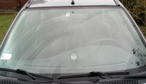

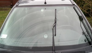

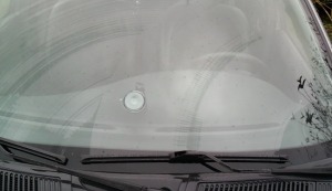

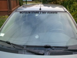

Pozwólcie że i ja podzielę się swoimi wrażeniami, wnioskami z użytkowania / testów kilku różnych wycieraczek w Megane I phII (lift). Wrzucę tez zdjęcia jak dane wycieraczki zbierają wodę.
- Motgum
Od pierwszej Meganki ojciec używał zwykłe szkieletowe wycieraczki przeważnie motgum, pierwsze jakie ja używałem były również tej firmy w wersji ze spojlerem jak i bez, obie wersje wycierały dobrze, ta ze spojlerem przy większych prędkościach trochę lepiej.
Było jednak jedno ale były dojść głośne, zwłaszcza przy zmianie kierunku i lubiły popiskiwać, ale w tamtych czasach specjalnie się wycieraczkami nie przejmowałem.
Później mi się trochę zmieniło i zacząłem bardziej zwracać uwagę :)
W 2014 zadowolony ze szkieletów Motgum założyłem płaskie tej firmy, kupione jak poprzednio w sklepie producenta. Na samym początku był zonk :( , lewa nie zbierała na środku swojej długości. Gołym okiem było widać jak guma nie przylega do szyby, mało tego nie była to wina słabego docisku a wgłębieniu na krawędzi gumki.
Reklamacja u producenta, ku mojemu zdziwieniu bez problemu przysłano mi za darmo drugą sztukę, do tego dzwonili do mnie z Motguma pytali się co i jak.
Byłem bardzo mile zaskoczony obsługą i szybkością reakcji firmy.
Ta nowa sztuka była już OK i obie (prawa i lewa) wycierały bardzo dobrze, pracowały cicho, byłem bardzo zadowolony :)
Wycieraczki te przetrwały u mnie 2 lata i ok 20 tys. km, pod koniec 2016 zaczęły się oznaki zużycia, pozostawiały kilka cienkich nitek wody.
Czy to dużo czy mało ciężko mi powiedzieć bo wcześniej nie zapisywałem kiedy wymieniałem wycieraczki, jako że nie robię rocznie jakichś bardzo dużych przebiegów dla mnie wynik przy cenie ok 40zł za komplet jest dobry, a specjalnie ich nie oszczędzałem.

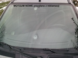

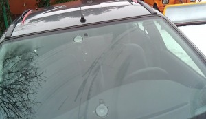

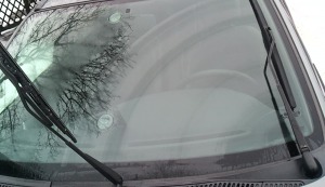

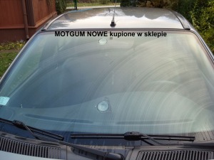

Trzeba kupić nowe, bez wahania kupiłem takie same bezprzegubowe płaskie Motgum tym razem w sklepie stacjonarnym, (bo wychodziło mi taniej niż wysyłka) za śmieszne pieniądze 30zł za komplet na przód :)
Założyłem i klapa :( rozmazują wodę po całej szybie, zostawiają mazy smugi w całym zakresie pracy tragedia.
Reklamacja w sklepie i u producenta, producent odezwał się szybciej niż sklep.
Chcieli bym wysłał im te wadliwe, oni je sprawdzą w zamian wyślą mi inne nowe sprawdzone. Ok, dostałem za kilka dni 2 nowe sztuki, żeby nie było tamte zaznaczyłem dyskretnie w kilku miejscach czy to aby na pewno nowe mi wyślą :)
Tym razem zupełnie za free się nie dało, 10zł wysyłka do nich, oni mi za free.
Zadowolony że będzie dobrze, bo niby sprawdzone u nich, założyłem i znowu klapa i to jeszcze większa. Te wycierają, przepraszam, rozmazują wodę po szybie jeszcze bardziej niż poprzednie :(
Zaczęła się wymiana zdań z producentem, jak to zawsze bywa oni wiedzą swoje i twierdzą że wycieraczki są dobre i to u mnie musi być coś nie tak, albo że coś musi odparować z gum i potem będzie ok. Wcale nie będzie, sprawdziłem. Nie będę przytaczał wszystkiego dokładnie bo bym miejsca na forum zabrakło :D
Jednego tylko nie potrafią wyjaśnić dlaczego stare 2 letnie wycieraczki działają, zbierają wodę lepiej niż nówki sztuki.
Porównanie 3 kompletów na zdjęciu.
post-16796-0-32189800-1486046519_thumb.jpgpost-16796-0-43534300-1486046537_thumb.jpgpost-16796-0-01496000-1486046547_thumb.jpgpost-16796-0-18204000-1486046560_thumb.jpg
Robiłem dodatkowo testy nowej gumki w starym stelażu by wykluczyć wine samego stelaża, niestety było tak samo źle. Ponadto jak trzymając wycieraczkę w ręku przeciągnąłem po szybie z różnymi siłami nacisku, ta rozmazywała wodę, więc siła docisku też nie ma tu nic do rzecz. po różnych testach doszedłem do wniosku ze to gumka sama w sobie jest wadliwa, a raczej mieszanka z czego jest zrobiona jest kiepska.

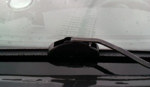

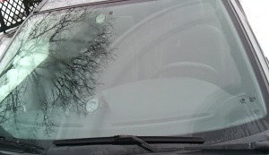

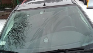

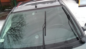

- Unipoint płaskie
Adapter pod U Wielki badziewny plastik, zapięcie do ramienia delikatne nie pewne. Całość ma luzy, wycieraczka wibruje podczas pracy, nie wyciera na środku swojej długości, prawa i lewa tak samo. Całość wykonana tandetnie, nie warte uwagi w ogóle.
Są zdjęcia:)
post-16796-0-34104600-1486046754_thumb.jpgpost-16796-0-10335800-1486046766_thumb.jpgpost-16796-0-28012700-1486046781_thumb.jpgpost-16796-0-99372000-1486046788_thumb.jpg

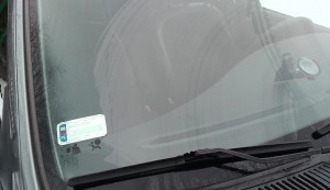

- Heyner hybrid pokładałem duże nadzieje w tym produkcie, ale niestety....
Lewa zostawia szeroką smugę kilka cm od końca pióra, nie wyciera też przy słupku.
Prawa nie przylega na końcu na ok 6cm i nie wyciera sporego kawałka szyby od dołu.
Ogólnie szkielet obudowa z gumową nakładką wycieraczki jest za sztywne i mało wygięte w banan przez co piórko nie przylega równomierne do szyby. Samo piórko ma mniej punktów podparcia niż w szkieletowej. Wycieraczki dojść ciężkie w porównaniu do płaskich czy szkieletów, wykonanie trochę toporne, a mocowanie bardzo toporne i nie zbyt pasujące do ramienia. Poza tymi smugami w innych miejscach zbierają bardzo ładnie.
Ciężko powiedzieć w jakim aucie się sprawdzą, na pewno nie są uniwersalne, nie dopasowują się, wymagają odpowiedniej krzywizny szyby.
Są fotki :)
post-16796-0-09109400-1486047408_thumb.jpgpost-16796-0-84560300-1486047521_thumb.jpgpost-16796-0-39105500-1486047527_thumb.jpg
post-16796-0-71662600-1486047533_thumb.jpgpost-16796-0-43364000-1486047539_thumb.jpgpost-16796-0-45177100-1486047545_thumb.jpg
