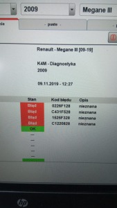

Pojawiło się natomiast coś w drugą stronę. Pierwsze jazdy po czyszczeniu i widać, że silnik samoczynnie wpada w obroty w okolicach 1800-2000. Spróbowałem zrobić przyuczenie krokowo, bez komputera (5 min pochodził, potem 5 min wyłączony) – to sprawiło, że właściwie zawsze po odpaleniu, obroty są w okolicach 1200-1300, po chwili opada do ok 900 i pracuje stabilnie. Ale po ruszeniu pojawiają się te wahania do 2tys. Dojeżdżam do skrzyżowania, stoję na jałowym, a silnik pracuje na 2tys. Zimniejszy czy cieplejszy silnik – bez większego znaczenia. Co ciekawe, jak tak stoję i wcisnę lekko na chwilę i puszczę gaz – obroty zawsze spadają już do wartości prawidłowej. Bez tego stałby ciągle na 2tys. Wzrost obrotów czuć nie tylko stając na światłach. Podczas jazdy, zwalniając, jadąc wolno też od czasu do czasu czuć, że obroty nie spadają jak należy (takie uczucie trochę jak na automacie, że samochód na biegu niejako sam jedzie, bez dodawania gazu).
Widać ewidentnie, że to jednak coś z przepustnicą, bo ona była teraz ruszana. Może trzeba ją wymienić. Wcześniej podjadę do jakiegoś Renault na przyuczenie komputerowe – może coś pomoże. Przy okazji podłączany był komputer, ale nie Clip tylko jakiś uniwersalny, i wysypał 4 błędy (załącznik). Jeden udało się zidentyfikować jako coś z fazą koła przy rozrządzie, albo jakoś tak. Rozrząd mam do wymiany, więc i to wymienię. Taki jest status na teraz.
   - Jeden udało się zidentyfikować jako coś z fazą koła przy rozrządzie, albo jakoś tak.
   -  Rozrząd mam do wymiany, więc i to wymienię.
1/ Szkoda jazd na przyuczanie,
     W pierwszej kolejności należy wymienić rozrząd, a następnie jak będzie konieczność - wykonać przyuczanie,
2/ Wszystko wskazuje, że;
      a/ prawdopodobnie pasek rozrządu przeskoczył o 1 ząbek,
      b/ rozrząd jest do wymiany u kumatego mechanika od reno,
