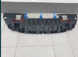

W dniu 19.12.2021 o 11:36, MRbociek napisał(a):
Chciałbym dopytać czy żeby zdemontować przedni zderzak razem z osłoną zderzaka to wystarczy odkręcić tylko te 3 śruby(kolor niebieski )od spodu które łączą osłonę silnika z osłoną zderzaka czy trzeba jeszcze dodatkowo odkręcać te 4 śruby(po dwie po bokach-kolor czerwonyIMG_20240110_002103.thumb.jpg.565c377557396dba16a7a29b296eb308.jpg)???
