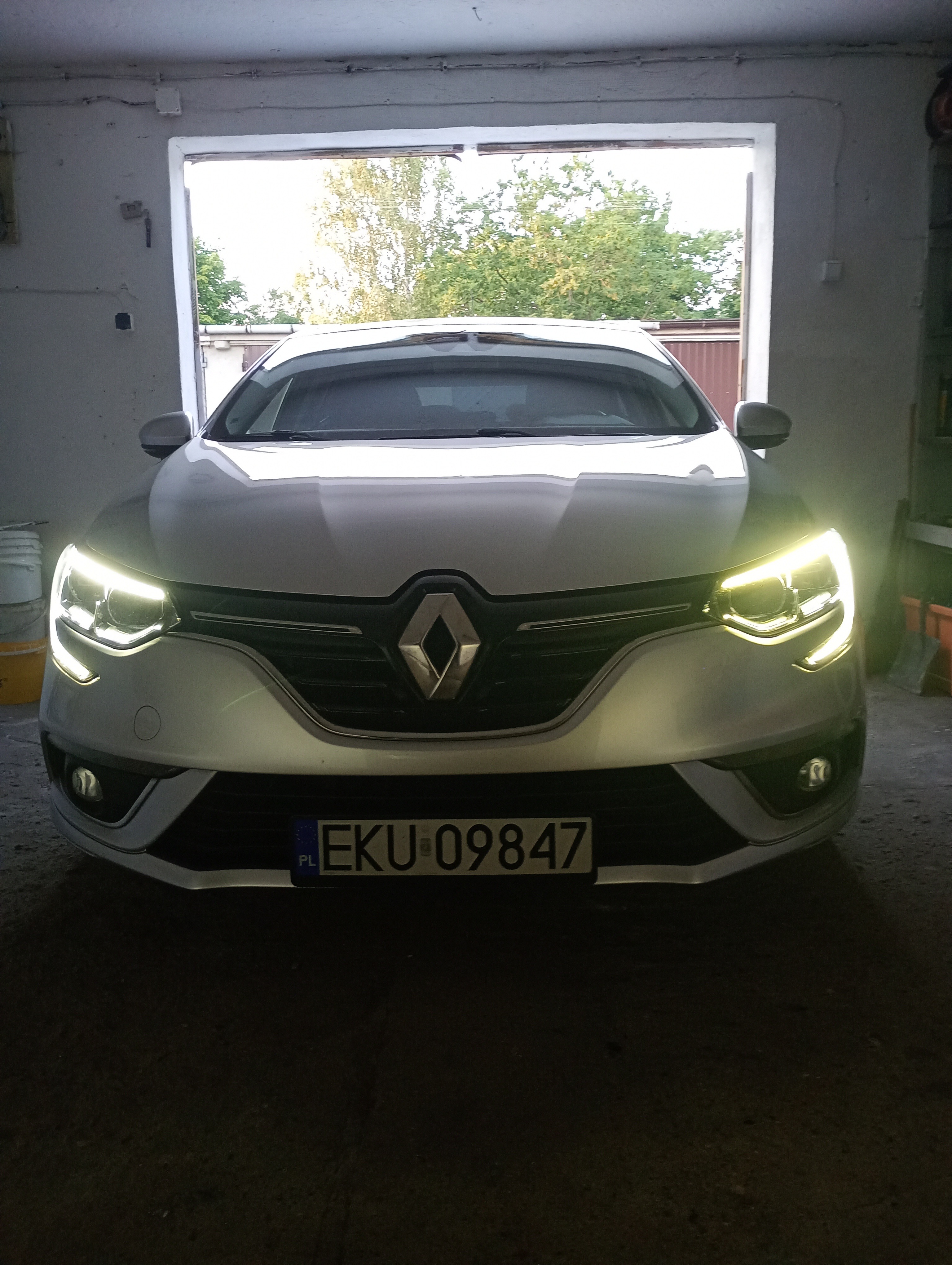

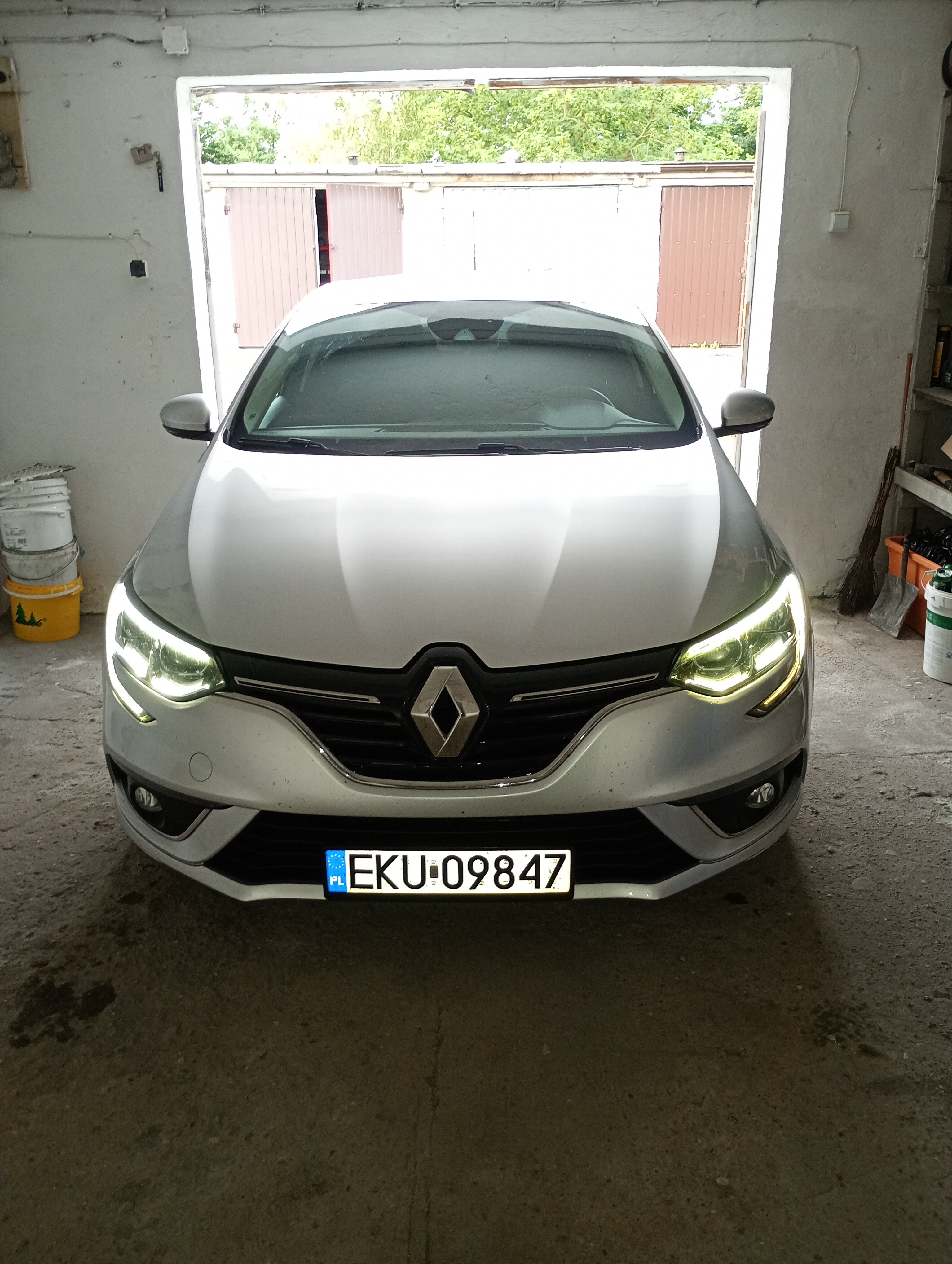

Zrobiłem delikatne frezowanie jednego światłowodu w lampie bo była mała czarna przypalona kropka i po frezowaniu kropki nie ma ale czoło tego światłowodu zrobiło się jakby matowe, i moje pytanie czy muszę to jeszcze jakoś polerować aby uzyskać ładny szklany efekt czy tak może zostać i będzie dobrze??

Zamówiłem też nowego Jeża bo jedna dioda jest jakaś dziwna w porównaniu do reszty i to właśnie ona zrobiła tą czarną kropkę na światłowodzie. Więc mam nadzieję że efekt też zadowalający.
Myślę że się udało niestety nie zrobiłem zdjęć moim swiatłowodom ale myślę że są spoko tak czy siak prawa lampa świeci odrobinę lepiej ale to już trzeba się przyjrzeć.
Dla mnie jest ok
Jak mi się uda to wstawię zdjęcia
Na pierwszym zdjęciu jest przed a na drugim po operacji
