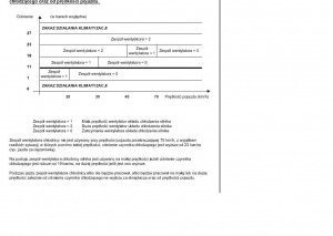

W załączniku tabelka ze schematem działania klimy.

Dnia 25.06.2019 o 19:34, always napisał:
wytłumaczono mi, że  nie prawidłowo pracuje wentylator i nie chłodzi układu tak jak trzeba,
dlatego ciśnienie jest  zbyt  wysokie ( dochodzi nawet do 18 bar z  tego co pamiętam ) i  może rozerwać przewody.
Czyli wentylator działa i wszystkie bezpieczniki są sprawne,
Włączenie klimatyzacji, ( jeżeli wszystko jest OK ) powoduje ;
   - automatyczne włączenie wentylatora chłodnicy na postoju ( patrz tabelka ) nastąpi ;
         - z największą prędkością,  jeżeli ciśnienie czynnika klimatyzacji  jest wyższe od 19 bar,
        -  wentylator przełączy się na I bieg, przy prędkości pojazdu > 45 km/h,
 - praca wentylatora z największą prędkością wystąpi niezależnie od prędkości pojazdu przy
    ciśnieniu w układzie klimatyzacji > 23 bar,
- zakres działania klimatyzacji kończy się przy > 27 bar.
Odpalasz zimne auto, wentylator nie pracuje. Włączasz ac , wentylator rusza na pierwszym biegu. Przy temperaturze powietrza 30 po kilkunastu sekundach przełączy się na drugi bieg. 18 bar jest normalnym ciśnieniem na postoju, bo pirwszy bieg wentylatora jest bardzo słaby.
