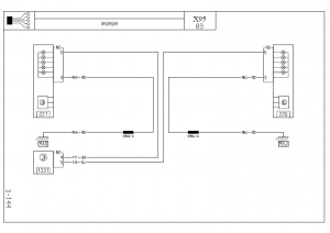

opis kostki lampy ksenon + światło dzienne w lampie.
Witam mam problem z świeceniem świateł dziennych zintegrowanych w lampach raz świecą raz nie. Czy posiada ktoś może schemat tego połączenia gdzie idzie jaki przewód? dodam że są to lampy ksenon. Bardzo proszę o pomoc.
Schemat jest bardzo prosty, z modułu UPC pod maską wychodzą dwa oddzielne przewody do odpowiednich żarówek. Jeżeli nie świecą obie lampy to problem raczej w sterowaniu nimi a nie w przewodach. Poniżej schemat podłączenia świateł dziennych.  1337 to moduł UPC z bezpiecznikami znajdujący się pod maską. Światła dzienne zasilane są z czarnej sześciopinowej wtyczki, piny 4 i 5. Lampy przednie to  226 i 227.
Bezpiecznik do tych lamp jest wspólny z bezpiecznikiem od świateł mijania.
