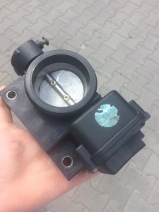

Rozebrałem wszystko, przeczyściłem całą przepustnice sprawdzając czy do wszystkiego dochodzi prąd, wymieniłem uszczelki, świece zostały wymienione, tak jak kolega wyżej mówi potencjometr gazu został naprawiony (zawias zaklejony tak by nie odskakiwał), a problem dalej jest. Samochód po odpaleniu wskakuje na 2,5 tysiąca obrotów i chodzi tak jakbym naciskał gaz i odpuszczał, cały się trzęsie a gaz nie reaguje. Zostawiłem go na 5 minut tak by pochodził bo myślałem, że może to coś da i nie pomogło.

Potencjometr wymieniony i dalej ten sam problem
Jaki potencjometr?
Przecież pedał gazu i przepustnicę masz mechaniczną.
Wymieniałeś zabudowany potencjometr do kontroli wychylenia w przepustnicy?
Na moje oko to problem z silnikiem krokowym od wolnych obrotów. Wyjmij silnik i wyczyść jego gniazdo. Silnik przepłucz WD40. Przed montażem delikatnie wysuń iglicę z silnika tak aby mieć pewność że obwód bocznikujący przepustnicę  będzie zamknięty. Po montażu odepnij akumulator żeby nastawy komputera się zresetowały. Przed kolejnym zapłonem chwilę poczekaj żeby krokowiec się ustawił. Jak odpali to daj mu chwilę popracować bez dodawania gazu. Jak się nie uda za pierwszym razem to znaczy że iglica z korkowca została za mało wysunięta. Jak silnik jest przybrudzony to może dość ciężko się przesuwać palcami. Trzeba dobrze płukać wd40 i ją rozruszać.
@saksonczyk Właśnie się wziąłem za to i teraz pytanie gdzie zlokalizuje silniczek krokowy w przypadku przepustnicy elektronicznej, wyczytałem na internecie, że jeśli w samochodzie występuje elektroniczna przepustnica, to w tym momencie nie ma silniczka krokowego ...
