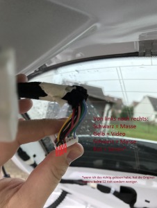

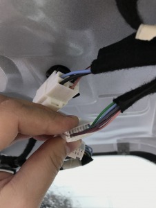

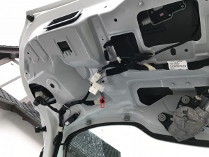

Znalazłeś drugi koniec? W bagażniku nie mam żadnej kostki przy światłach też nic nie widzę. Pociągnąłem cała instalacje do przodu rozbieram R link2 a tam są kable tak jak u Ciebie. Ewentualnie jak wyciągnąć piny żeby nie uszkodzić wtyczki?
Drugi "koniec" przynajmniej w Kadjarze jest dopięty do wtyczki w klapie bagażnika:
1962141529_Bild5.thumb.JPG.719e69f762fb3a8edc270e29335722d2.JPG1218675880_Bild6.thumb.JPG.6230c0c3c6de6791344bc5589c28d7da.JPG111982963_Bild7.thumb.JPG.bbb18c5e2ef48ca643ea413f1c8bf395.JPG

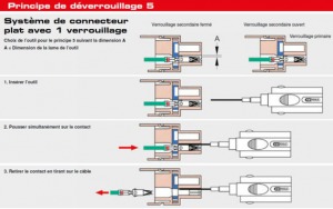

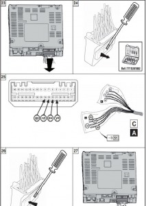

W instrukcji montażu służy do tego "specjalne" narzędzie - wysuwasz zabezpieczenie z kostki:
kostka.thumb.jpg.29a4a7dc755a90ce195da32451822335.jpgimg-7491498f58.thumb.jpg.696a6d743ab440dcec9ce5bd2ae02ace.jpg
Edytowane przez sylwekdm

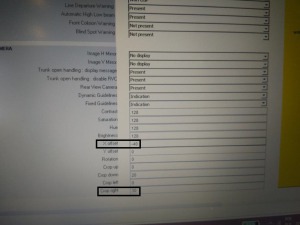

Teraz tylko w ddt4all ustawić wszystko i skończone. Sylwekdm jako że masz to najbardziej rozpracowane będę pewnie z Tobą się konsultował. Zastanawiałeś się czy można zmienić sposób wyświetlania tak żeby na górze był obraz z kamery a na dole czujniki
Sylwekdm czy wiesz co może być powodem tego że w dtt4all nie mogę w żaden sposób bazując na zdjęciach zamieszczonych przez Ciebie.
Ani przesunąć obrazu ani obniżyć - nic nie działa to samo z liniami.
Zmieniam wartości w programie w tych miejscach co ty , one się zapisują ale obraz ani drgnie.
Z aktywacją nie było problemu więc zakładam że to nie wina programu albo złego zapisywania.
