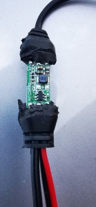

U mnie to trochę inaczej wygląda Sylwek. I nie wiedzę LDO.
Edit:

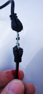

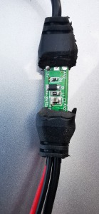

Zwarłem R4 - kamera przestała działać. Rozwarłem, następnie zwarłem R3 - nic się nie zmieniło. Podczas rozwierania rezystor gdzieś poszedł. Zwarłem to na nowo i kamera działa ale dalej śnieży. Nie mam pomysłu. Zakupiłem 3 nowe przewody na Ali bo bez tego rezystora to boje się jeździć, po coś tam był. Będą za miesiąc.

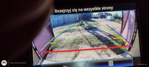

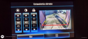

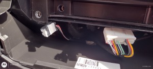

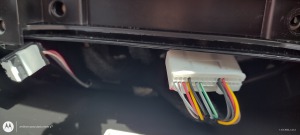

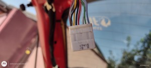

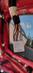

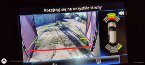

Witam wszystkich, po roku postanowiłem wrócić do montażu kamery cofania. Przewody w kostce bagażnika były, ale nie było przy R-linku, dlatego ciągnąłem  wszystkie, z klapy bagażnika. Kupiłem inną kamerę za 149 zł, a ta działa bez problemu na 6 V, z R-linka. Piny wykorzystałem z  kupionego adaptera, z wtyczką żeńską za 13 zł, które miały 20 cm kabelka ,po zlutowaniu ,kamera działa. Ale wypięcie wtyczki z panelu, a później włożenie, to cała akrobatyka. No cóż, nic za darmo. Ale dzięki Waszej pomocy jakoś to poszło.
https://allegro.pl/oferta/uniwersalna-kamera-cofania-sony-1280p-fisheye-170-9291379082
https://allegro.pl/oferta/kabel-iso-opel-movano-renault-master-talento-11531-10166906623
IMG_20220728_133203593_HDR.jpgIMG_20220801_111139181_HDR.jpgIMG_20220801_111142596_HDR.jpg
IMG_20220816_155227625_HDR.jpgIMG_20220816_155220028_HDR.jpgIMG_20220816_155155134_HDR.jpg
Edytowane przez Janek1957

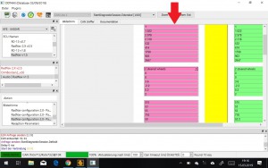

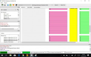

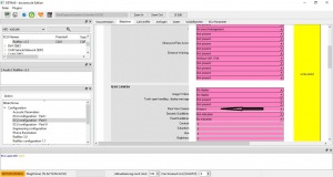

W dniu 18.09.2021 o 23:45, adrianryc85 napisał:
Witam. Kamerkę podłączyłem działa, tylko że obraz jest lustrzanym odbiciem czyli obiekty które są faktycznie z prawej na wyświetlaczu są w lewej strony jest możliwość przestawienia tego w programie?
W dniu 19.09.2021 o 09:07, cinas napisał:
Tylko kamera
To nie jest takie oczywiste.
Ja podłączyłem oryginalną kamerę i też miałem efekt jak kolega powyżej i w rzeczywistości da się to zmienić programowo-z tego co pamiętam odpowiada za to opcja image V mirror lub H mirror
Może na przyszłość przyda się komuś ta informacja.
