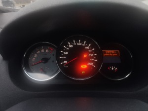

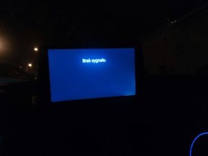

Cześć,
Kupiłem i zamontowałem już dedykowane radio do Megane III. Fabrycznie auto było bez nawigacji.
Jednak mam kilka problemów:

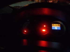

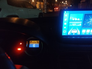

1. Świeci się kontrolka od poduszki powietrznej.
2. Nie działa sterowanie z kierownicy.
3. Nie działa tylna kamera.
Wiecie może o co może chodzić i jak rozwiązać te problemy?
Jak nie działa sterowanie w kierownicy to może nie masz modułu CAN , powinien być wpięty zamiast wyświetlacza , kontrolki pasów również w oryginale szły do wyświetlacza jak brakuje kontrolek w radiu lub nie podłączony CAN to tak może być

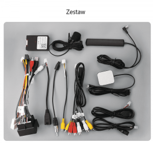

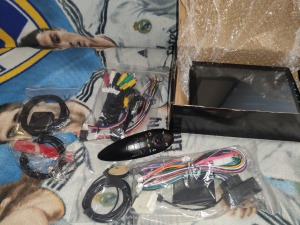

W dniu 12.10.2022 o 19:03, danioRM napisał:
Jest moduł CAN, cały zestaw wyglądał tak jak na zdjęciu.
tmp_95b68426-f440-4a0d-a2dc-13d5690d270a.thumb.png.948af4724fb1c7ae1a310be2230b0cd2.png
A więc ten moduł wpina się zamiast tej wiązki informującej o niezapiętych pasach i problem występuje? Jeśli tak, to jak wygląda wyjście tego złącza w aucie.
Niestety nie mam jak tego sprawdzić, nie odbierałem auta z serwisu ze względów względy bezpieczeństwa.
@cinasDomyślam się, stąd tylko pytanie czy od tej kontrolki wychodzi jakaś wiązka?

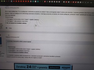

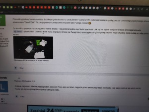

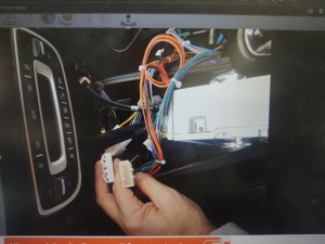

Skoro sterownie z kierownicy nie działa to na 100% jest problem z połączeniem do szyny CAN. Wcześniej na forum znalazłem takie rozwiązanie, tylko nie wiem właśnie która wtyczka fabrycznie odpowiadała za to połączenie, o którym piszą autor posta zamieszczonym na zdjęciu ?
