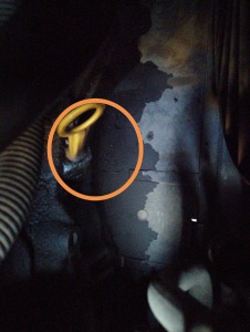

Witam zauważyłem że przy wsadzie bagnetu poziomu oleju zbiera się osad że smaru poniżej opadają też grudki smaru (widać to na zdjęciu) bezwonne. Na bagnecie olej wydaje się ok to samo pod korkiem oleju nie ma żadnych osadów. Olej wraz z filtrem wymieniony w grudniu styczniu przejechane 5 tys km od tej pory. Będę wdzięczny za sugestie.

Auto mam 3 lata jestem trzecim właścicielem. Przejechane według licznika 162 tys. Poziom oleju bliżej wartości max na bagnecie. Spalanie nie wzrosło według komputera ale mam wrażenie że paliwa szybciej ubywa.
