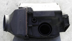

Potrzebuję Waszej pomocy bo w innych postach nie znalazłem informacji o tym, co to jest ten mniejszy otwór na obudowie filtra powietrza (to duże to wiadomo miejsce na przepustnicę).
U mnie po kolejnym demontażu przepustnicy odkryłem, że to coś jest połączone jakąś plastikową rurką z blokiem silnika i na 100 procent nie jest u mnie szczelne i przez to pewnie większość problemów. Proszę powiedzcie co to jest i jak to jest oryginalnie wykonane. Według mnie powinno być to coś gumowego aby dawało szczelność. No i ogólnie jaki jest patent na wyjęcie tej puszki.

Kurcze na tym schemacie nie wskazują tego jako osobnej części, pewnie jest to element tej wielkiej puszki.

Troszkę doczytałem w internecie i jest to uszczelnienie między odmą a obudową filtra powietrza, a nie nie mogę znaleźć na schematach tej uszczelki osobno, może ktoś zna jej numer, czy jednak jest to integralny element obudowy filtra powietrza ??

Ja zawsze wyciągam blachę nad serwem hamulcowym i puszka wychodzi i wchodzi bez problemu. Uszczelka jest osadzona w plastikowej puszce. Jest to dość gruby oring  z tego co pamiętam. Zmierz średnicę gniazda w puszce to będziesz miał średnicę zewnętrzną oringa. Wymiar wewnętrzny dobierz minimalnie mniejszy niż króciec w bloku silnika wchodzący do tej puszki.

Znalazłem dzisiaj obudowę filtra na szrocie, uszczelka była już niestety dość luźna i pomogłem jej sylikonem. Jutro rano kolejne odpalanie.
PS1. Wyjęcie blachy grodziowej trwało z 30 min, przy próbie montażu się poddałem i lekko z tuningowałem dół blachy, weszła na miejsce jeną ręką :D
PS2. Nie szukajcie tej uszczelki po sklepach nie występuje sama tylko z obudową filtra powietrza.
