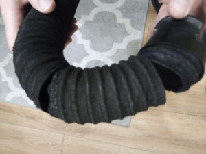

19 godzin temu, mazi1984 napisał:
Czy ten element na końcu za przepustnicą przy swoim rozwarciu może coś paskudzic w tym temacie czy to stricte wylot
To jest tylko wlot powietrza i na pewno nie jest przyczyną problemów. Okręć jakąś taśmą i załóż z powrotem.
Zrobione wcześniej. Tak już się doszukalem czy to ma związek z problemami. Cewka wymieniona-padła i jest lepiej. Przepustnica pojechała na gwarancję. Będę wiedział za jakiś czas (14dni) mam postawiona starą co delikatnie falowala na niskich. Walka trwa.
